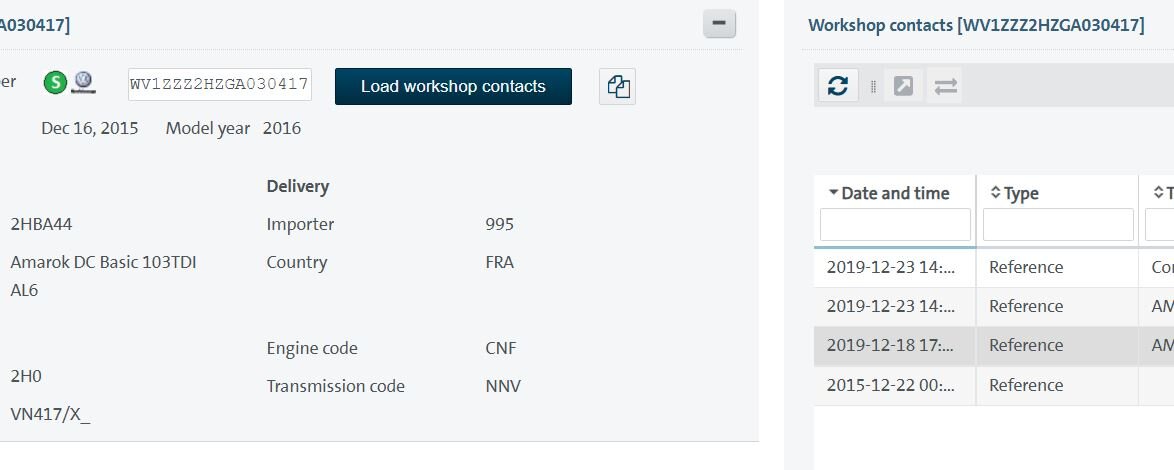

Ton Amarock est sorti d'usine le 24/10/2016, mais je peux te dire que la première référence de ton amarok date de 22/12/2015 donc oui c'est normal.
ton Amarock est sorti d'usine le 24/10/2016 , mais je peux te dire que la première référence de ton amarok date de 22/12/2015 donc oui c'est normal
Salut munga,
1 an avant la sorti d'usine. Il s'est passé quoi durant les 1 an.
Aussi lors de mon contrat assurance ils m'ont dit que c'est une simple cabine 180 cv 4 motion et j'ai répondu à la dame m'a voiture est un double cabine 140 CV 4 motion.
L'assurance me répond on prend les renseignements via l'immatriculation et cela sort de la préfecture.
Donc si vous pouvez me dire quelle cylindrée je possède réellement.

Salut BigBob, ça fait déjà 3 jours.
Houla ça passe vite.
Je te remercie beaucoup.
Salut munga,
Aussi lors de mon contrat assurance ils m'ont dit que c'est une double cabine 180 cv 4 motion et j'ai répondu à la dame m'a voiture est un simple cabine 140 CV 4 motion.

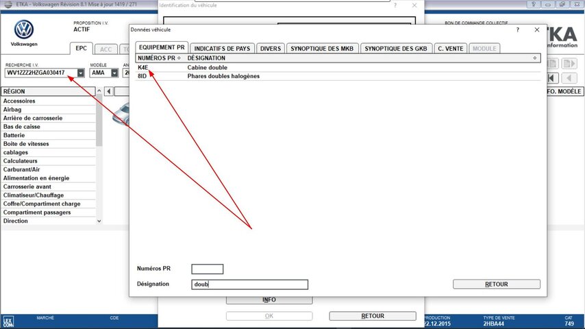

Je ne connais pas d'Amarok en simple cabine ???
Salut à tous,
@munga, oui il y a des Amarok simple et double cabine.

Merçi BigBob,
J'ai vu que mon fameux grand texte a été enlevé.(y)
Si tu peux me donner un PDF du texte, pas de souci, comme je n'ai pas ETKA pour l'instant sur cet ordinateur.
Houla, tu vas très vite j'étais en train d'écrire le message pour le PDF...
