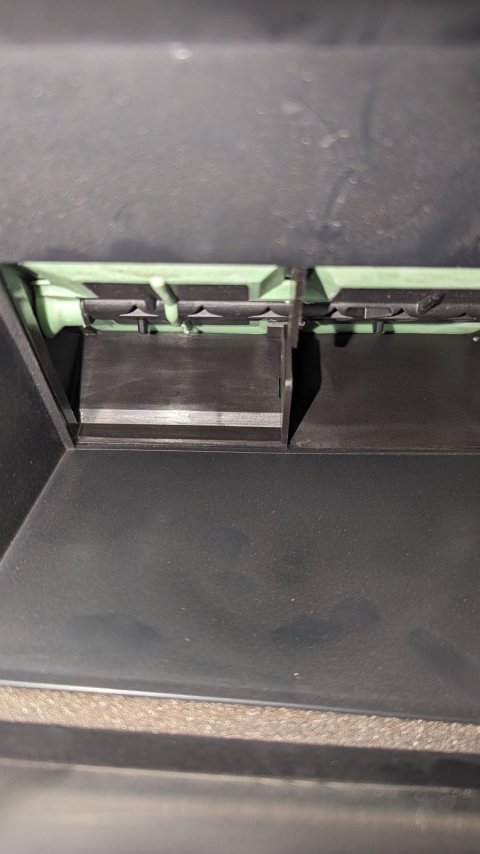

J'ai un souci de ventilation sur mon Tiguan 2. Je n'ai plus d'air en sortie des buses de la console centrale. J'ai démonté un partie du tableau de bord, pour pouvoir accéder derrière les grilles. En glissant ma main dans la bouche, je trouve 1 clapet au fond (photo ci jointe). Quand je l'ouvre à la main en forcant un peu pour glisser un doigt, alors je sens bien l'air arriver. J'ai donc bien l'impression que le problème viendrait de là et que le servo de ce clapet est HS.
