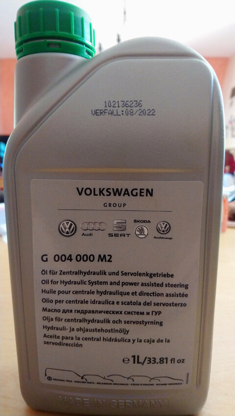

Salut tout le monde,
Savez vous quelle est la cause de ce bruit quand je braque le volant de mon Audi A4 B5?
La couleur du liquide de direction est verte (l'ancienne était rouge) !!!
Il ne faut pas mixer ancienne (rouge) avec la nouvelle (verte).
La référence du liquide de direction est : G004000M2 (en 1L)
Ok, donc j'ai aujourd'hui l'ancienne couleur dans mon bocal et il faut que je la remplace avec du liquide vert?
Qu'est ce que tu penses de la couleur de mon liquide? il a l'air d'être sale?
J'en pense que sur ta photo, j'ai pas l'impression que ton huile soit vraiment rouge, est-ce que le circuit n'aurait pas été rempli d'une huile de direction assistée quelconque ?
Moi, je purgerais totalement tout le circuit avec la référence que je t'ai donnée...
Ah et je regardais une nouvelle fois les procédures concernant le système de freinage dans Elsawin et j'ai trouvé la suivante que j'ai vraisemblablement oublié de te joindre dans ma réponse : #5
Donc, voir pièce jointe, « as usual »
merci @BigBob , je vais voir pour la purge et le remplacement avec du liquide vert.
Couleur de la même que ton bouchon de remplissage c'est le référentiel quand on ne sais pas !!!!!
@lionelcorbie80 le bouchon est vert, je ne sais pas ce qui s'est passé avec le liquide mais il a plus l'air d'être rouge pour moi. je vais purger et on va voir.
Le tout c'est de comprendre, en phonétique il a tout bon jopopo !!!!!(y)(y)(y)(y)(y)(y)
Bon je viens de me renseigner et le niveau a été fait avec du liquide vert, donc il est définitivement à purger car la couleur que je vois n'est pas verte...
maintenant il va falloir trouver une concession Audi ouverte pour acheter du liquide
Dans le pire des cas :
Merci, comme apparemment il va falloir changer le liquide plusieurs fois pour nettoyer le circuit, j'ai besoin de combien de bouteilles? quelle est la capacité totale en litre du circuit de direction assistée?
Moi je tablerais sur 2L max (aucune information dans Elsawin sur ce point précis)...
Une fois que tu auras passé 1L 1/2 tu devrais déjà voir une belle couleur verte à la sortie de la purge (prends un gros contenant pour démarrer et arriver à 1L 1/2 tu mets un petit pot en verre (oui oui en verre ;)) pour vérifier que ce qui coule est bien vert...
Merci @BigBob, ok pour 2 litres.

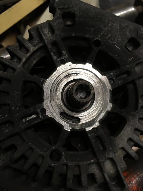

Problème résolu en changeant la poulie roue libre de l'alternateur.
Sacré roue libre d'alternateur !!!! Un soucis archi connu sur nos véhicules !!!
Même sur d'autres marques il faut les remplacer. J'ai eu le cas sur une classe A, elle commençait à usiner le carter d'alternateur.
