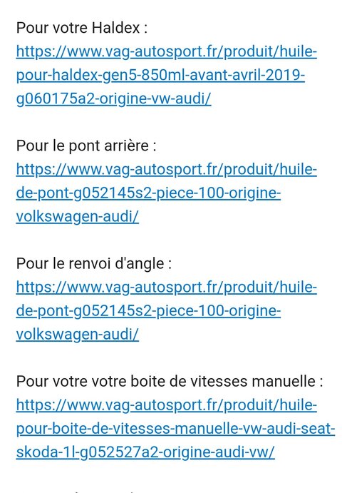

Tu as pu voir pour le renvoi d'angle ? Je trouve de tout et de n'importe quoi.. Le problème cest que beaucoup confonde l'haldex sur le train arrière et le renvoi d'angle fixer sur la bv.
Apparemment il faudrait utiliser la même huile que pour l'haldex..
Merci à toi

Salut
Je passerais à la concession demander, j'avais complètement la tête ailleurs 😅 j'ai zapper. Je te remercie en tout cas pour tout 😊
