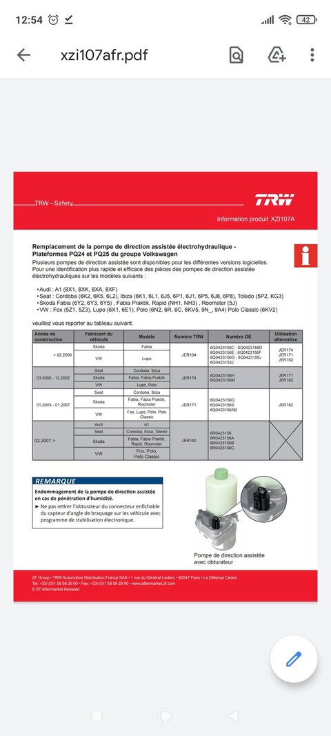

J'avais contacté Trw pour la compatibilité des pompes. Ils m'ont dit que la pompe de direction assistée JER171 peut être utilisée en lieu et place de la JER174 mais pas l'inverse.

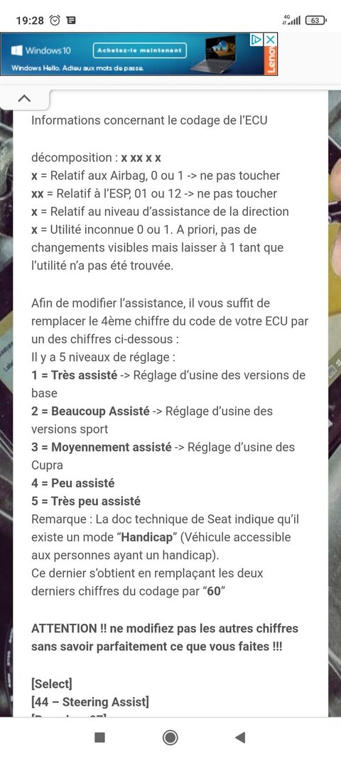

Ah bien vu! Je n'avais même pas fait attention, j'étais persuadé que le code initial était 00140. J'ai essayé le code 00110 mais cela n'a rien changer. Le 4 correspond uniquement au niveau d'assistance de la direction. (pièce jointe)
J'ai tenté de mettre le code 11211 pour orienter vers le capteur G85 puisque le capteur g250 est en défaut mais ça n'avait rien changé...

En réalité, comme mentionné précédemment Trw m'a indiqué que les pompes JER171 ne peuvent être utilisées en lieu et place de la JER174 mais pas l'inverse. Avec ma chance, je suis dans ce cas là.

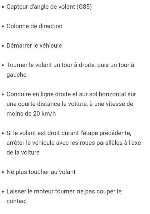

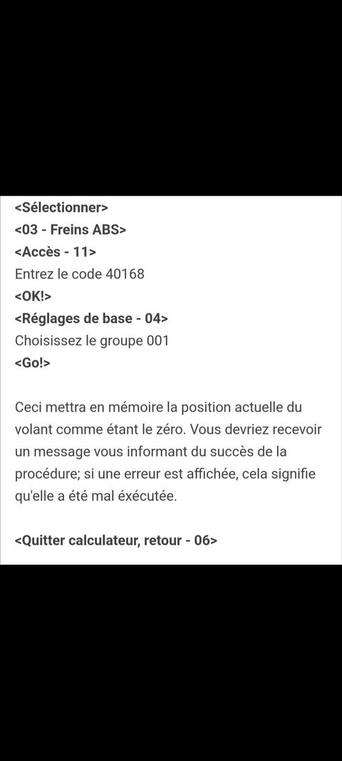

Pendant un moment, je pensais que c'était un problème de calibrage donc j'ai voulu rentrer dans le groupe 03 mais cela ne doit pas être pour mon véhicule. En tout cas, je n'ai pas réussi à modifier ce code : Screenshot_2020-12-13-20-55-45-860_com.miui.gallery.jpg
Il est vrai que j'ai voulu réparer ma voiture au plus vite donc j'ai acheté et fait monter des pièces sans en vérifier la compatibilité... Pensant que toutes les pompes étaient compatibles.
Je reste donc sur le changement complet et on verra si cela fonctionne. J'ignore quel calibrage il faut faire pour le g250, peut-être comme le g85 ? IMG_20201127_135537.jpg

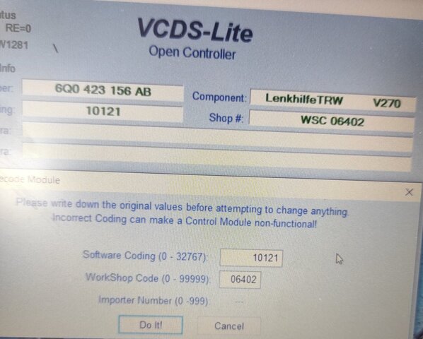

Le code de la pompe était 10121. Le voyant était toujours présent :
J'ai recodé la pompe en 00110 mais le voyant est toujours présent.
