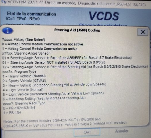

Dans ce sujet en anglais, on a une information importante sur le codage :
Hi, do you have vcds?
Check the coding of the pump, it should be X12XX, if not change it.
X01XX for G250
X12XX for G85
PS: keep the X numbers, it should be someting like 10111 or 11211...
If the coding is correct, you will need to replace the pump.

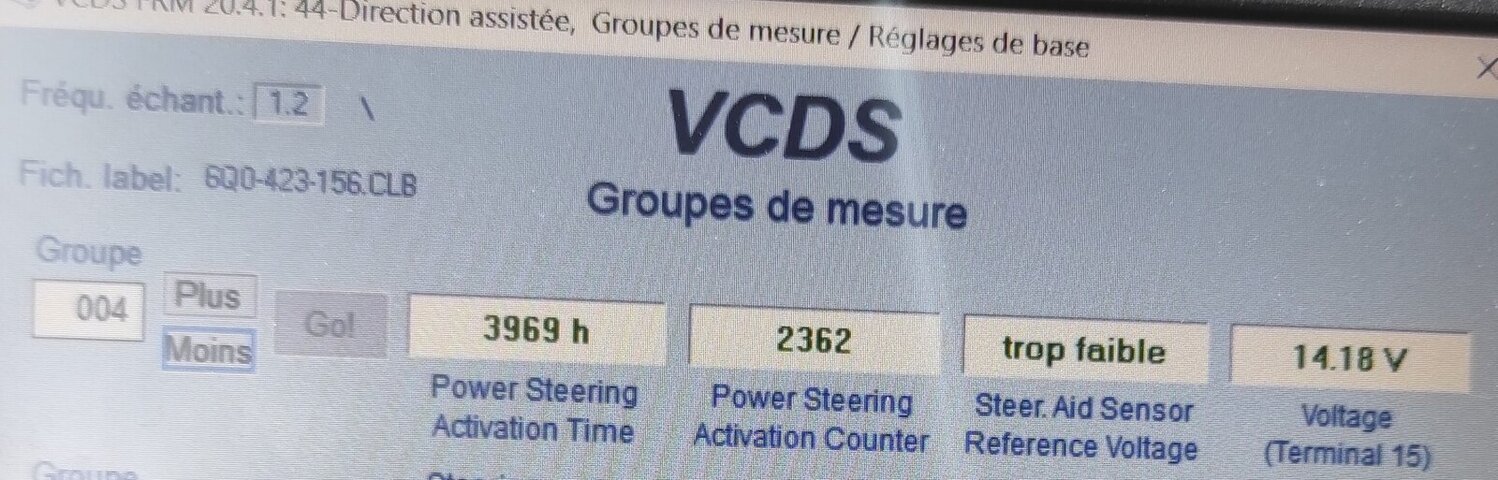

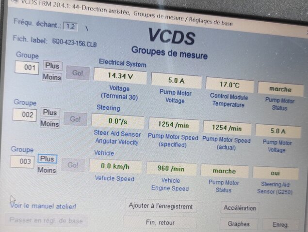

Dans le module de direction assisté, adresse 44, peux-tu tester moteur tournant au ralenti, les groupes de mesures : « 001 », « 002 », « 003 » et « 004 ».
Bonjour, je vais essayer de faire tout ça. Encore merci.
J'ai trouvé ça aussi pour le codage de la pompe, regardes le numéro 12 différents modèles mais je ne sais pas quel est le mien...
Le tout étant de savoir quel est le code d'origine...
