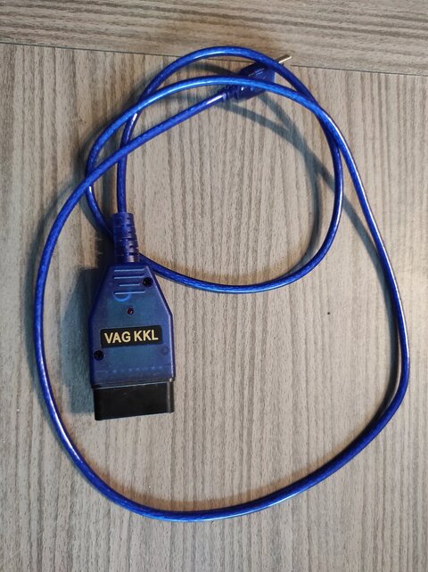

As-tu envisagé d'acheter un câble VCDS, car tu sembles avoir que la version « LITE » ?
Je n'arrive plus à faire l'autoscan complet avec mon câble bleu chinois + cd VCDS. Peut être que je peux récupérer un VCDS plus récent compatible avec mon câble ?
