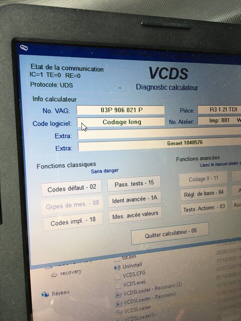

Groupe de mesure 08 n est pas accessible
Pourriez vous me dire pourquoi?
Parce que ta voiture utilise le BUS CAN protocol UDS donc sélectionne les valeurs que tu souhaites regarder dans la liste de l'option « Mesures avancées valeurs ».

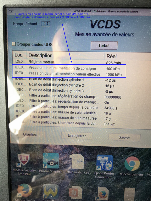

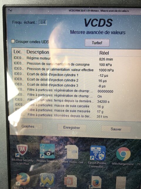

Meme pour le controle fap?
Voici les valeurs

IDE00021 Régime moteur 827 /min
IDE00190 Pression de suralimentation de consigne 100 kPa
IDE00191 Pression de suralimentation: valeur effective 1000 hPa
IDE00425 Régénération d'entretien: phase 00000000
IDE00427 Filtre à particules: pression différentielle 0 hPa
IDE00428 Filtre à particules: offset pour pression différentielle 0.000 hPa
IDE00430 Filtre à particules: régénération de champ: état de requête 00000000
IDE00431 Filtre à particules: régénération de champ: état de blocage On
IDE00432 Filtre à particules: temps depuis la dernière régénération 34440 s
IDE00434 Filtre à particules: masse de suie calculée 16 g
IDE00435 Filtre à particules: masse de suie mesurée 17 g
IDE00436 Filtre à particules: kilomètres depuis la dernière régénération 351 km
Utilise le bouton sauver pour avoir un ficher texte (c'est plus facile qu'un fichier photo pourrit).
voila
Bon, j'ai pris les paramètres sur mon petit TDi au ralenti comme toi car je trouvais ça bizarre que ta consigne et ta valeur de pression de suralim étaient à 1000hPa tous les deux, mais en fait... non ça à l'air normal j'ai la même consigne et une valeur qui au départ était à 1000hPa mais qui fluctue légèrement sur un coup de gaz ou à la reprise du ralenti entre 1060 et 940hPa, mais ne revient pas forcément à 1000 tout rond non plus (valeur qui bouge = capteur qui fonctionne!).
Coté FAP ça à l'air d'aller sur ta lecture également, 16g de suies tout va bien, le différentiel à 0 je ne sais pas mais j'ai la même mesure sur la mienne ma régé vient d'être faite mais que cela reste à zéro me laisse un peu songeur, il faudra que je regarde ca un jour mais ça n'a pas l'air d'avoir de lien toujours...
