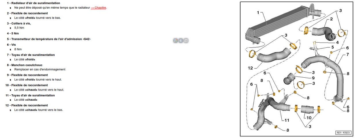

Les références que tu cites ne sont pas des références du groupe VAG, la référence de ton capteur est : « » (voir pièce jointe « Seat Ibiza Stylance 1.2 TDI - CFWA - MAL - VSSZZZ6JZCR032345 - ETKA - Radiateur air suralimentation.pdf », pièce repère n°22...).
À noter que ce capteur est le transmetteur de température de l'air d'admission G42 :
Mon « ELSAWIN » n'ayant pas la base de donnée pour « SEAT », regardes ici : « » (le lien est préréglé avec ton véhicule).
Le débitmètre d'air massique a pour référence : « » (voir pièce jointe « Seat Ibiza Stylance 1.2 TDI - CFWA - MAL - VSSZZZ6JZCR032345 - ETKA - Filtre à air avec pièces de raccordement ajutage d'admission.pdf », pièce repère n°11...).

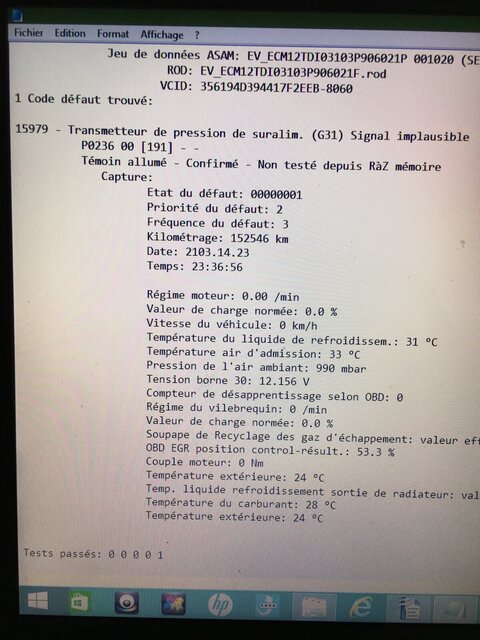

Salut apres passage au vagcom voici le defaut
Le capteur a etait changé y a t il un apprentissage ou autre a faire apres changement de ce capteur? Ou le probleme peut venir d ailleur?
J ai effacé le defaut je referais un scan apres un petit tour
Pas d'apprentissage pour ton capteur, tu peux également avoir une géométrie variable qui soit partiellement grippée et qui augmente la pression, à un moment ou elle doit être régulée.

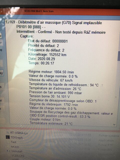

Bonjour suite a effacement des defauts roulage j ai refais un scan voila se qu il en ressort
Le meme defaut que hier mais selui du debimetre egalement
Qu en pensez vous? Est ce qu un mauvais fonctionnement du debit pourrais envoyer une mauvaise info et donc le turbo envoi trop de pression?
Peut-tu faire un « Autoscan » :

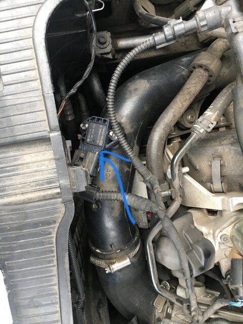

Non ce n est pas ce capteur que j ai changé j ai changé un capteur qui ce trouve sur la durite rigide allant a l intercooler
J ai changé ce capteur
Le capteur repere 25 c est celui la
Si je debranche ce capteur et que rien ne change (comportement routier et au diag)
Je peux conclure qu il est mort?

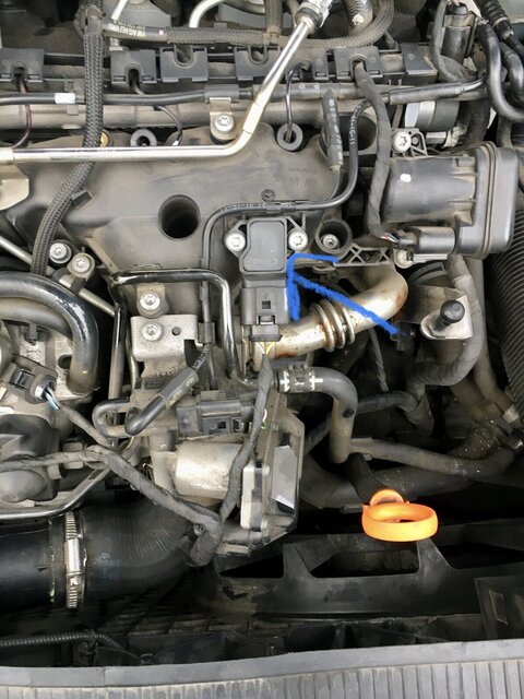

Raisonnement que je me suis fais en lisant ces 2 post a première vue ce capteur ramasse huile et suie
ne faudrait il pas passer un petit nettoyage dans le boitier d'admission
j'en suis venu a ce raisonnement car en démontant ce capteur ce matin pour essaye de le nettoyer j'ai passé un tournevis dans le logement du capteur
et j ai remonté un peu de cracra
Si tu peux nettoyer en amont tout ce qui peut venir polluer le capteur, cela ne peut être que bénéfique...
