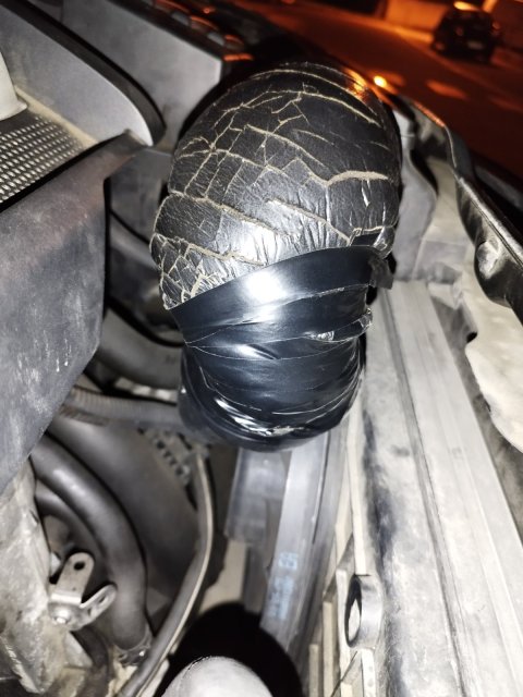

J ai bien vu une durite percé qui est connecté au filtre a air et qui remonte dans une petite boîte en plastique qui est derrière le radiateur d'eau,je ne sais pas trop si elle est importante.
