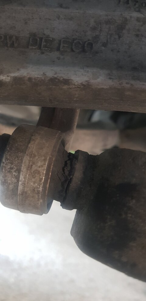

Salut tout le monde,
J'ai changé mes têtes de cardans côté roue, je n'ai donc plus de bruit en tournant mais il reste un bruit métallique en passant sur les dos d'ânes et autres nids de poule.
J'ai mis la voiture sur chandelles, j'ai bougé la barre anti roulis en pensant que ça venait de là mais je ne vois pas de jeu.
Cependant les biellettes ont l'air usées.
Voir photo:

À changer, ton silent bloc est fissuré, et en mauvais état.
La masse de la voiture et les déformations de la route, à la fin c'est le métal qui fait amortisseur, d’où les bruits !!!!
Pour ton bruit, vu la faible amplitude sur laquelle tu fais ton essai, je dirais les bras supérieurs au niveau de ton amortisseur.
Lève tes roues et regarde en posant tes mains verticalement et horizontalement sur le pneu et en faisant bouger, est ce que tu as du jeu !!!

Merci, OK je vais essayer de changer ça, même si la barre anti roulis ne bouge pas, même quand je fais levier dessus avec une barre de fer.
