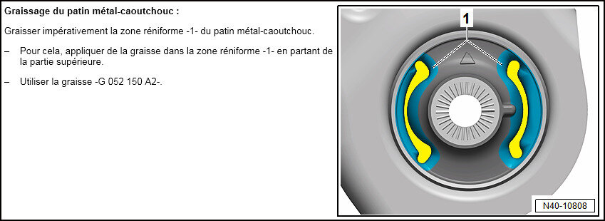

Donc ça fait quelques soirs que j'étudie le train avant de la Golf avec Etka et Elsawin, et hier soir je suis tombé sur ça dans Elsawin
Il s'agit du patin métal-caoutchouc arrière de bras de suspension inférieur. Et là je me suis dit qu'avec 150000km et 7ans d’existence, ça doit faire belle-lurette qu'il ne doit plus y avoir de graisse dans ces petites gorges. Donc banco, demain (soit aujourd'hui) on lui graisse le patin ...
Elsawin précise qu'il faut de la graisse G052150A2 et qui est en faite de la graisse au lithium.

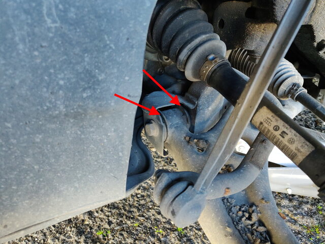

  • On repère assez facilement le patin à droite en arrière plan s'il s'agit du coté conducteur.
  • On accède facilement à la 1ère gorge que l'on rempli de graisse

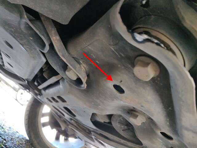

  • Pour celle se trouvant à l'intérieure, il est impossible d’accéder de face, il faut se mettre sous la voiture avec une petit lampe et dans mon cas de la graisse sous pression.
    On repère un trou permettant de passer la canule de la bombe et donc graisser la 2de gorge.

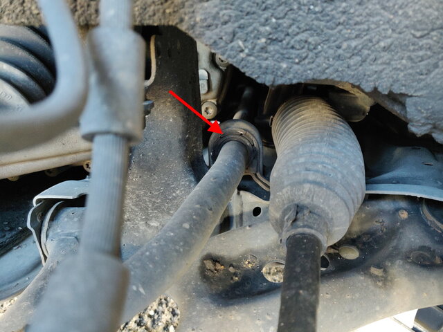

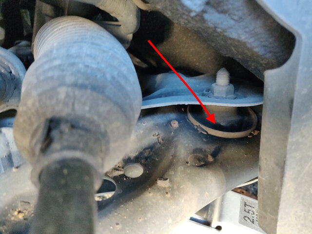

  • Pendant qu'on y ait, ce serait dommage de ne pas en profiter pour lubrifier avec du lubrifiant au silicone, les autres silentblocs.
  • Celui de la barre stabilisatrice que l'on asperge de lubrifiant
  • Et ceux du train avant inférieur
