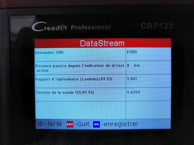

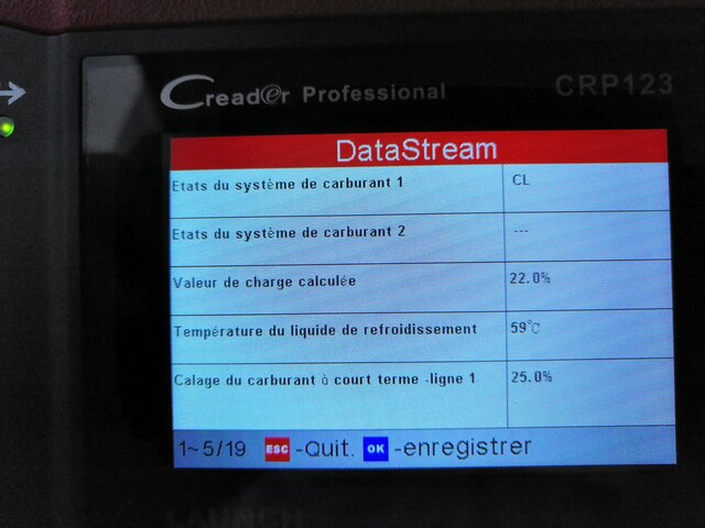

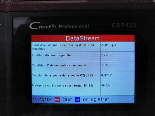

Merci de m'aider à analyser ces données en pièces jointes pour trouver le responsable de ce maudit code : P0302
Véhicule : VW New Beetle 2006 1,6L Essence Moteur BFS.
Problèmes :
  • Ralenti instable.
  • Moteur qui tremble.
  • Odeur échappement dans l'habitacle.
  • Perte de puissance jusqu'à caler des fois.
Pièces changées et actions déjà effectuées :
  • Bougies.
  • Bobines.
  • Faisceau bobines.
  • Injecteurs.
  • Débitmètre.
  • Sonde lambda amont.
  • Capteur vilebrequin G28.
  • Capteur de cognement G61.
  • Régulateur de pression carburant.
  • Pompe à air secondaire.
  • Changement de tuyau de raccordement débitmètre au papillon et le reniflard d'huile suite à un test de fumée pour détecter des fuites de vide.
  • Batterie neuve.
  • Contrôle de tous les fusibles OK.
  • Vidange filtre à l'huile + filtre à air OK.
  • Vanne EGR et papillon démontés et nettoyés
  • Inspection des soupapes et et des pistons à l'aide d'une caméra lors du changement des injecteurs OK.
Et toujours le même problème P0302
