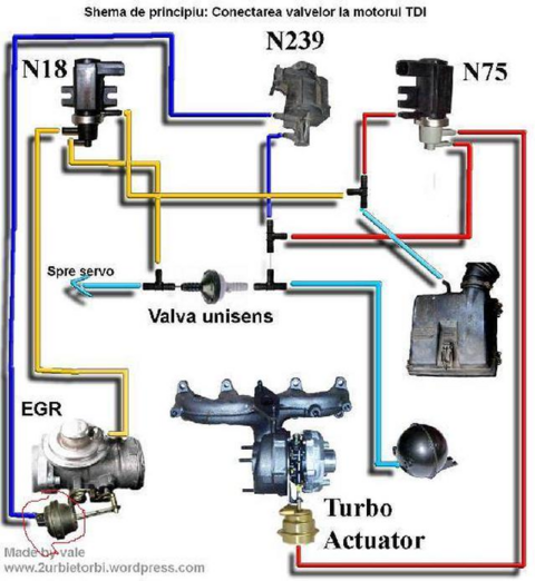

Est-ce que tous les tubes pneumatiques sont bien branchés suivant ce schéma?
Regarde la pièce jointe 4612
Merci pour le schéma mais il ne correspond pas à mon véhicule moteur BXE
la vanne egr n’est pas la même et tout mes tuyau sont relier sur le bloc de dépression
Les seul tube que j’ai démonter est remis en place sont
le turbo pour la géométrie variable
Vanne egr ensuite j ai démonter le bloc complet qui est sur le bloc de dépression est vérifier la étanchéité de chaque tuyau RAS

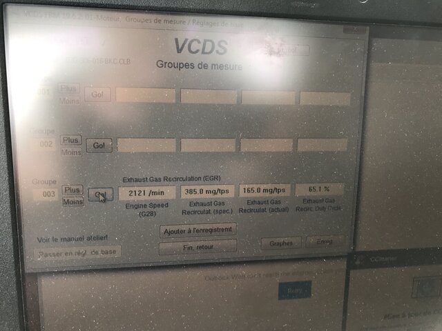

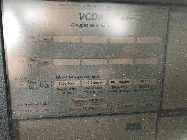

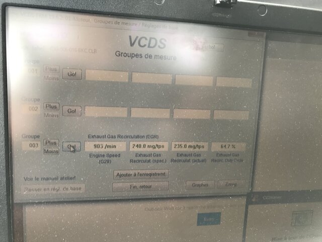

J'ai fait une vidéo et aussi des photos, pour les données du groupe 03 de la vanne EGR.
Lors d’une accélération entre 1500 et 2000 tours/min, le moteur broute et fume énormément, aussi, parfois, le moteur claque...

En effet, si un des tubes vers les vannes est débranché, c'est tout le système pneumatique qui s'écroule.
Un tube troué ou poreux est tolérable pour le système.
Mais je suspectais des tuyaux croisés au remontage...

Y se passe clairement un truc bizarre avec ton EGR.
Les captures d'écran là c'est EGR branchée ?
Autant au ralenti ça semble correcte, mais dans les tours, ça colle pas la consigne, et étrange, le duty cycle bouge quasiment pas sur les 3 captures.
Tu as la possibilité de tester avec un notre boîtier de commande de dépression (pour info, toutes les électrovannes son regroupé dans un seul est même boîtier... ce qui n'était pas forcément une bonne idée..)
