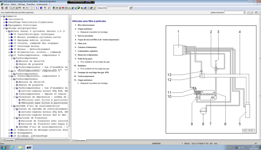

Bon regarde le schéma de connexion qui correspond à ton véhicule :
merci pour le schéma
Ok je vais vérifié
par contre sur le schéma le numéro 13 clapet anti retour on parle bien de la wesgate du turbo
Je ne pense pas, sinon celà aurait été mentionné wastegate, c'est vraiment un clapet anti retour !!!

mais la durite du bloc au wesgate y a aucun clapet anti retour
c'est un tuyau en direct et quand j'ai remplacer le turbo j'ai rien vu juste retirer la durite au niveau du wesgateque j'ai remis
Le clapet anti-retour et pas loin après la pompe tandem.
Il doit y avoir une erreur par contre sur ce schéma je ne vois pas ce que viendrait faire un clapet anti-retour au niveau sur la ligne de dépression qui va au turbo... il ne pourrait pas être mis à l'air dans ce cas et la wasgate resterai toujours à fond.

Comme ton soucis vient après le remplacement de ton turbo, est ce que ce dernier à bien été remplacé par un modèle identique ou référencé comme étant adaptable ? Sur le schéma avec un clapet anti retour, positionné sur la ligne de dépression du turbo, on dirait qu'il s'agit d'un turbo sans géométrie variable, mais je pense comme spanky, une erreur doit être présent dans le schéma et il doit s'agir de la wastegate, sinon un dysfontionnement continue serait présent, au niveau de la dépression nécessaire au libre fonctionnement de la commande de géométrie variable.
En cas de turbo à géométrie fixe, on parle de clapet de décharge ce qui pourrait ressembler, à un clapet anti retour, c'est ce qui m'étonne, en fait, c'est que les schémas d'elsawin sont normalement corrects mais il serait bien de vérifier quand même que ton turbo est bien prévu pour ton véhicule et que l'ancien était bien à GV.
