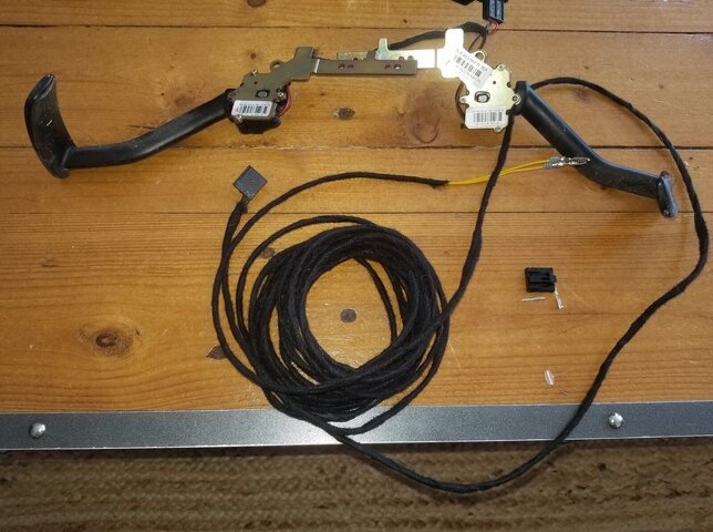

Après plusieurs mois sans venir sur le forum, j'aimerais vous faire suivre l'ajout des palettes au volant pour un touareg.
Après quelques recherches j'ai pu acheter toutes les pièces nécessaires pour le poser. Je vous donnerai les liens pour chaque pièce pour faire le faisceau ensuite les palettes je les ai récupérer sur un touareg qui partait à la casse.
Voici les photos du faisceau que j'ai fait :
279691883_957348151565799_6248345740131098490_n.jpg279480334_1583215238730277_955892247461892375_n.jpg

Ensuite il vous faut du câble de 0.5 mm j'ai pris 6 m pour avoir 3 m de de faisceau puisque qu'on le sépare en 2.
