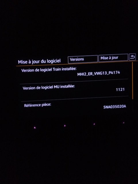

La mise à jour des cartes n'a rien changé. En même temps, y a pas de mise à jour logiciel j'ai regardé, dans le zip de la mise à jour des cartes.
J'ai fouillé, et ma version est la suivante :
Je n'ai pas encore trouvé de firmware avec une version meilleure que la 1121. Donc pour l'instant, je ne peux rien faire non plus. Je vais voir à me connecter avec ODIS et un token pour voir si je peux mettre à jour. Mais si pas de mise à jour, je vais aussi mettre une ancienne version.
Tu peux me dire si ça marche ne downgradant?
