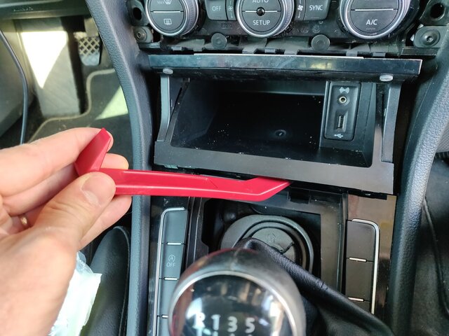

- Utiliser un outil en plastique pour déclipser tout le bloc qui se trouve sous la commande de climatisation (il faut faire levier pour soulever vers le haut, il y a des clips à faire sauter)
- Maintenant il est possible de le retirer

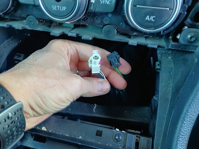

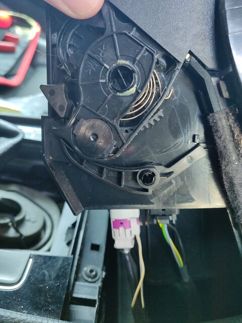

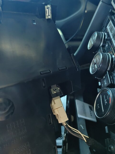

- Vous allez découvrir 2 câbles (une pour la prise jack et un autre pour la prise USB), il faut les déclipser.

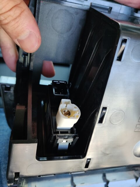

- Il faut maintenant désolidariser tout le "bloc de prises" de l'ensemble. Pour cela il y a 2 languettes à compresser pour le sortir

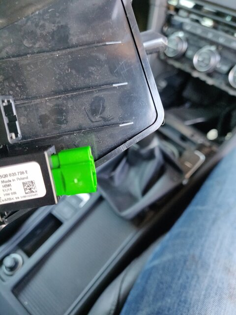

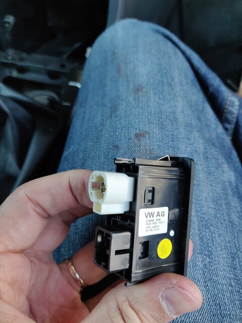

- Il vous suffit maintenant de sortir le bloc USB à l'aide d'un petit tournevis pour venir le remplacer par le nouveau

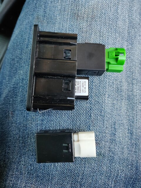

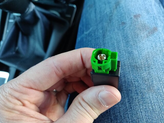

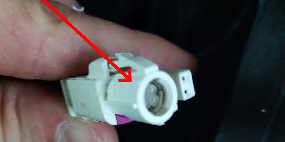

- Une fois fait vous avez cela (on voit clairement qu'ils sont totalement différents)

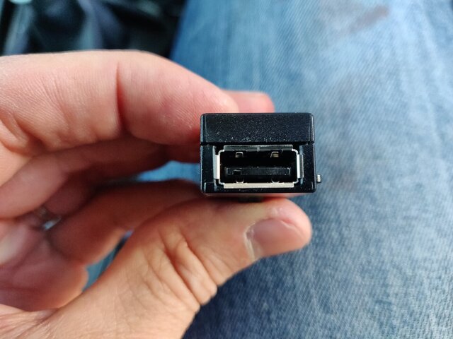

- Quand j'ai voulu insérer le câble USB dans le nouveau module, cela n'était pas possible à cause d'un petit ergot présent sur le câble que j'ai supprimé avec un cutter.

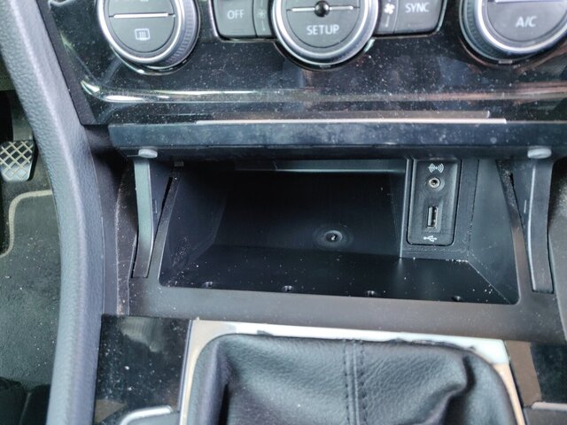

- Ensuite il suffit de tout remonter en sens inverse et le tour est joué.
- Au 1er branchement du portable, le Discover Pro détecte le téléphone et lance Android Auto
