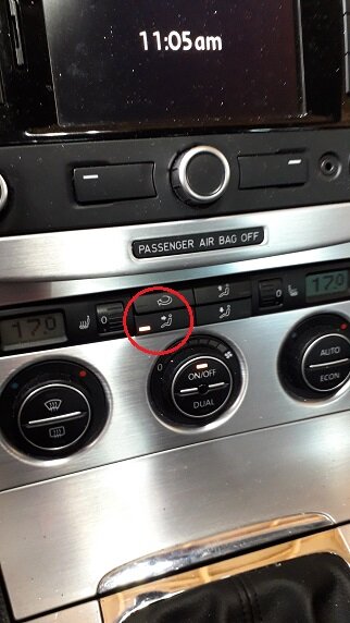

Bon , Comme à mon habitude de répondre afin de résoudre le problème afin qu'il serve à d'autres personnes , il s'avère que ..que MA CLIM MARCHE NICKELLE ! ( Malgre les cochonneries que nous pondent les centres autos , pour ne pas les mélanger avec les petits garages indépendants qui , eux .. subissent la concurrence , ALORS QU'IL NOUS FONT DU BON BOULOT ) .
Ce matin retour en ville et avant tout , j'ai consulté mon livret de bord pour mieux saisir les utilités de certains boutons .. Il s'avère que ce livret semble pour les B 5 vu que sur les photos , aucunes ne ressemblent à ma centrale de clim ..!
J'ai donc suivi les conseil de SPANKY (Que je salut au passage ) en l’utilisant durant le voyage ( 20 km ) et cela laissait une sensation de tiédité ( ma clim était réglée à 18° Or , la température ambiante du matin donnait 20° ce qui fait qu'il était difficile de juger si oui , ou non elle fonctionnait . Ça c'est la première chose .
Puis , ma secrétaire avait besoin de faire une course ( clopes ! ) et en reprenant le livret de bord qui était dans la boite à gants , j'ai eu la sensation qu'il était tout frais , donc cette clim fonctionnait !!!
Vite je fait des recherches et trouve la bonne solution que voici .. c'était de mettre la commande de la clim comme ceci .. Et très rapidement , j’avais un air frais et bienfaisant ( sans picotement aux yeux ) L'AFFAIRE ÉTAIT RÉGLÉE .
J'ai donc aussi suivi le conseil de DSTS , en achetant une bombe d' un ASSAINISSANT ( désinfectant microbien ) et non pas d'un RAFRAICHISSANT ( PARFUMEUR comme je dispose en marque MEGIARD ) à titre préventif ( bien qu'au retour , je m'attendait à ce que les picotements reviennent durant les 20 km de retour ..NADA !
Comme quoi ..Si j’emploie les expressions :eek:de BIGBOB ( que je salut au passage ) au risque de me faire virer par la charte du fofo .. NOTOTO peut ce mettre le devis bien profondément là ou je pense ( et je reste poli .. Hein ! ) . Quand je repense à hier à toutes ces pauvres femmes qui se font " entuber " par ce genre de pratique ( même ma secrétaire à faillit me faire avaller la " dragée " et que j'ai vite sorti du magasin avant de m'emporter .. )
Voilà , j'ignore comment faire pour marque " réglé " sur ce post .. Et n'oublie pas de remercier tous les participants de cette " drôle " d'histoire
