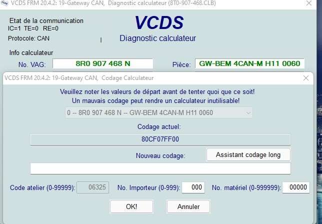

Peux-tu nous donner la liste complète des options qui sont cochées dans la gateway adresse 19 ?

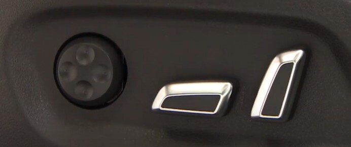

Pour le réglage des sièges, c'est uniquement les lombaires ou également les positions de siège avant/arrière de l'assise et du dossier et hauteur ?

Hum d'accord, je te remercie, je vais commencer par voir le gateway 19 et faire une capture.
D'ici demain je transmets l'information.
Merci.

Pour le réglage des sièges, c'est uniquement les lombaires ou également les position de siège avant/arrière de l'assise et du dossier et hauteur ?
Alors j'ai exactement ceci et le bouton à coté de la poignée de basculement en haut pour le faire avancer une fois ouvert.
Tout semble fonctionner et pour les deux sièges sans problème.
Je n'ai pas les chiffres 1/2/3 dans la portière.

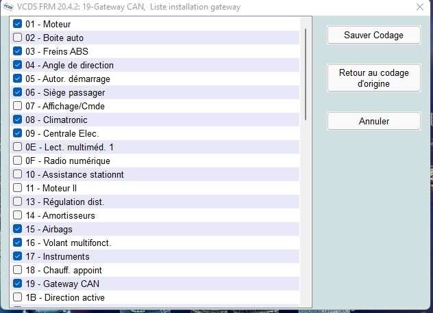

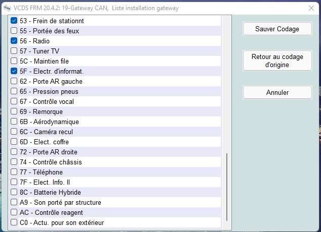

Du coup, tu vas trouver l'option 6 cochée dans la gateway, tu peux la décocher, enregistrer la modification, ça devrait virer le défaut :
Adresse 06: Siège passager Labels: Aucun
VCID: 55A13453BC015F2E11-FFFE
Pas de défaut trouvé
ou codes-défaut non implantés dans le calculateur
ou une erreur de communication a eu lieu

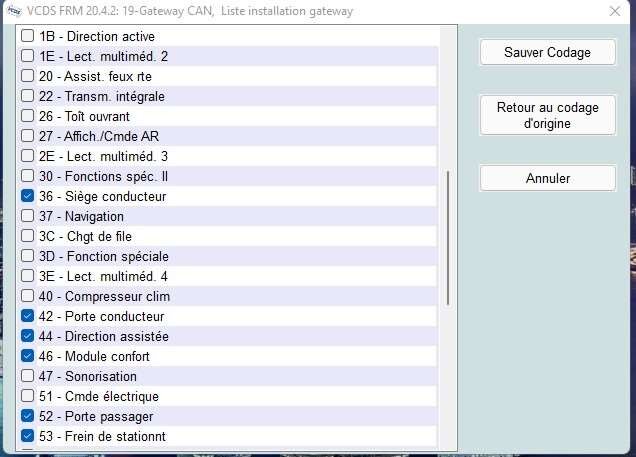

Tu feras la même chose pour l'option 36 dans la liste de la gateway, ça devrait virer le défaut :
Adresse 36: Siège conducteur
Impossible à contacter
Bien sur, la suppression de ces options dans la liste de la gateway n'engendrera pas de problèmes de fonctionnement du réglage de tes sièges...

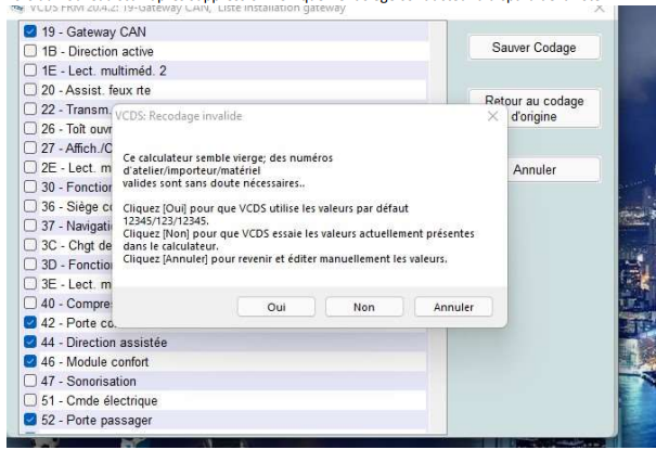

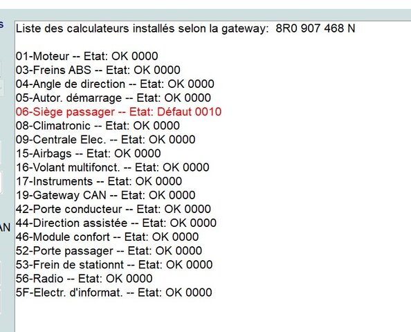

Bonsoir à tous,
Alors j'ai effectué la désactivation de 4 modules :
  • 06-Siege passager.
  • 36-Siege conducteur.
  • 42-porte conducteur.
  • 52-porte passager.
La fonction à fonctionné uniquement sur le module 36-Siege conducteur en le faisant disparaître de la liste, les autres ne disparaissent pas.
Lorsque je veux contacter le module 06-Siege passager, le VCDS ne peut pas se connecter (trop d'erreur de connexion).
Est ce qu'il n'y a pas un lien entre les deux sièges et les deux portes qui sont relié à un boitier en défaut ? 🧐
En résumé j'ai toujours mes codes défauts.
J'ai fait un PDF un peu plus détaillé dessous.
Merci de votre temps ! 🙂
Bonne soirée.

J'ai d'abord fait les deux sièges comme tu m'as dit, je n'ai vu disparaître que le siège conducteur.
Tu peux voir au moment du codages que le 42 et 52 est coché.
J'ai testé d'appliquer la méthode sur les portes également, mais rien ne disparaît.

Il faut laisser coché 42 et 52 et décocher juste 06.
Tu peux le voir ici après le second scan plus de 36 mais toujours le 06.
Du coup je suis allez par la sélection manuelle, mais il me dit que le 06 est inaccessible et qu'il y a une erreur d'accès, en gros, car trop d'erreur (cocher ou décocher).

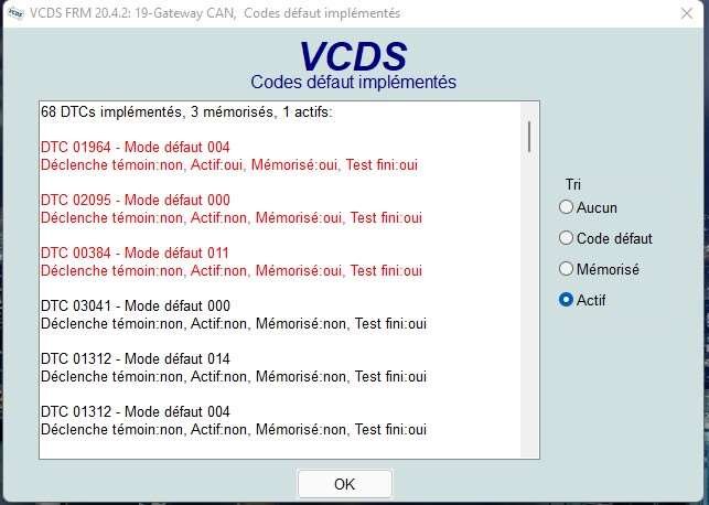

Mise à jour du post en date du 01/02/2022 :
J'ai remarqué que les commandes supérieures des sièges, au niveau du dossier fonctionnent une fois sur deux (avance et recul des sièges basculés pour les passagers arrière).
Le fait d'avoir supprimé l'installation des modules 06 et 36 dans la gateway, n'impacte pas le fonctionnement de mémoire de l'endroit ou se trouve le siège, lorsque qu'il est basculé en avant et que nous utilisons les boutons d'avance et de recule supérieurs.
IL est fort probable que le souci soit uniquement un défaut d'une prise dans le siège, car le fonctionnement est intermittent.
Basculement du siège - avance auto - recule en position de base auto OK, puis ensuite re-basculement en arrière du siège, les boutons ne fonctionnent plus.
D'où j'en reviens à ce défaut persistant et intermittent en fonction du siège que l'on pouvait trouver si nous laissions actif les deux modules :
01964 - AC de réglage du siège à mémoire/de colonne de direction (J136)

J136 c'est le calculateur sous le siège, vérifie son câblage...
