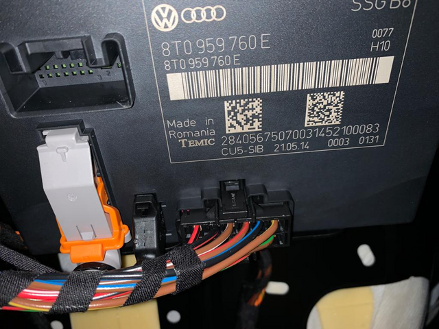

  5. Débrancher les trois prises (prise orange/grise, prise noir, et bloc noir) sur la photo sous LES DEUX SIEGES. Ne débrancher pas les prises du plancher ou il y a l'airbag. Il faut monter les deux sièges en position la plus haute pour avoir accès "facilement".1644483526960.png36-8T0959760E-DRIV.JPG

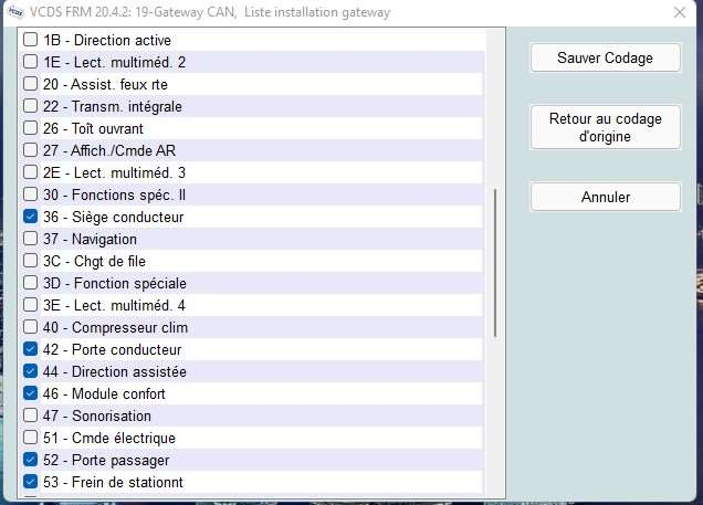

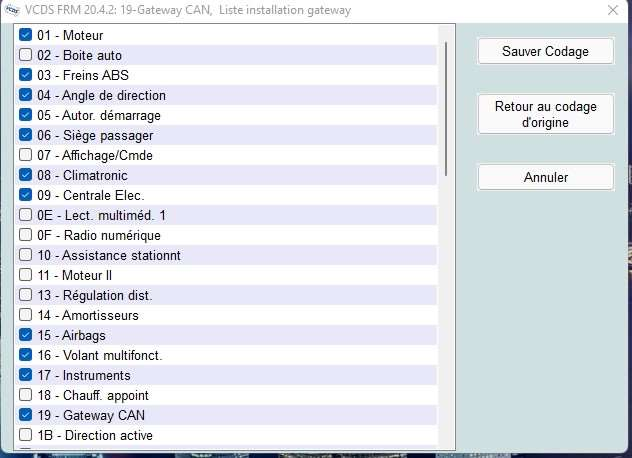

  1. Connectez vous au VCDS, SELECTION.
  2. Commencer par faire une désinstallation des deux modules dans la 19-gateway en décochant le module 06 et 06.
  3. Sauvez le code, sortez de la gateway et quittez VCDS.
    Regarde la pièce jointe 14999Regarde la pièce jointe 15000

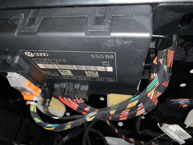

  4. Coupez le contact
  5. Débrancher les trois prises (prise orange/grise, prise noir, et bloc noir) sur la photo sous LES DEUX SIEGES. Ne débrancher pas les prises du plancher ou il y a l'airbag. Il faut monter les deux sièges en position la plus haute pour avoir accès "facilement".Regarde la pièce jointe 14998Regarde la pièce jointe 15004
  6. Fermez la porte du véhicule, verrouiller, attendez 30 secondes.

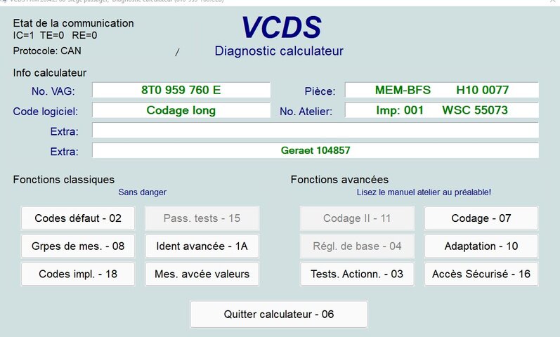

  12. Ouvrez, connectez vous au VCDS dans SELECTION et confirmez l'apparition soit du calculateur 06 (mal codé) dans notre cas ou si vous avez de la chance le calculateur 36.
    Physiquement le siège conducteur est branché. Nous avons maintenant l'accès au calculateur du siège conducteur quelque soit son codage, ce qui confirme qu'il n'y a plus de boucle entre les deux.
    Regarde la pièce jointe 15002

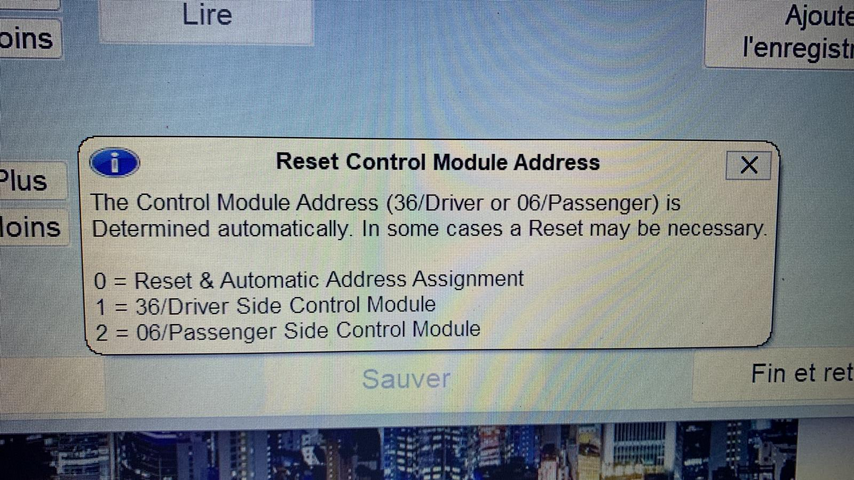

  13. Accédez à la partie 10-Adaption et vérifiez la valeur si 1 ou 2 afin de procéder au recodage.
  14. Afin de reset le calculateur nous avons trois choix qui se pose : 0=reset& assignation auto 1=driver 2=passager.Regarde la pièce jointe 14997
  15. Choisissez 0 pour refaire un reset propre de la configuration. Tester, Valider, Fin&Retour.

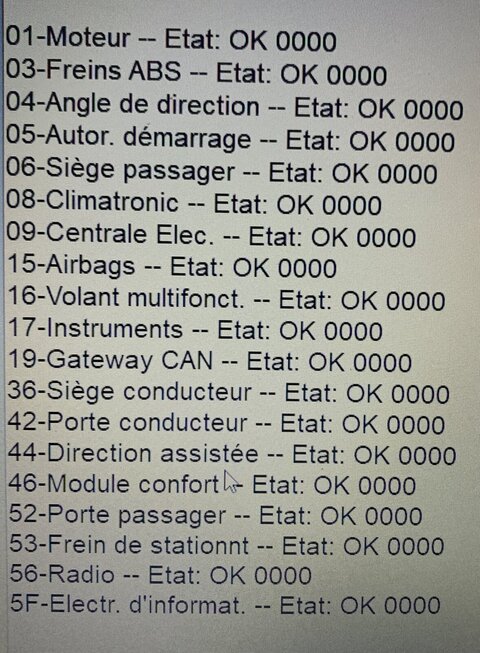

Regarde la pièce jointe 14996
Processus long et fastidieux qui a porté ses fruits ! Bravo à vous les gars, et à l'ami @BigBob qui a apporté le soutien technologique qui va bien.
