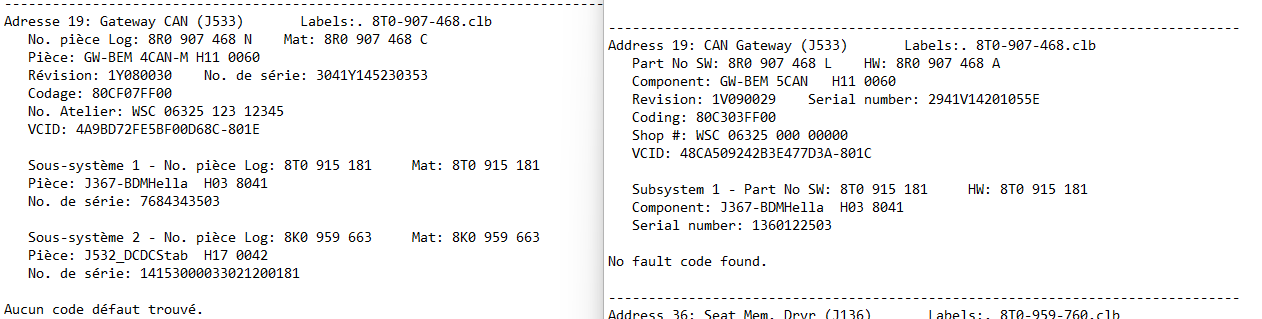

Niveau Gateway on a pas la même... donc il faudra voir mais notre codage était bon... (gauche ma gateway)
Au final, si tout était en parti bien codé, on peut se dire que le défaut (gateway mal codé) peut être la cause de base alors.

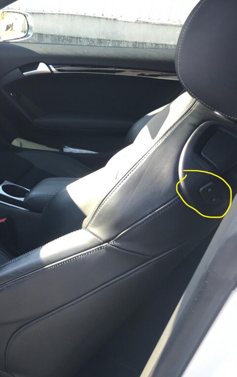

L'accès aux places arrière dans le coupé avec les boutons supérieur côté conducteur, ne fonctionne que lorsque la clé n'est pas dans le contact de la voiture. Une fois le contact par sécurité les boutons ne sont plus actif. D'où je pensais à un dysfonctionnement du siège.
Le siège passager fonctionne lui parfaitement.
Donc pour accueillir des passager moteur tournant, il faut dérégler le siège pour l'avancer avec les boutons du bas de l'assise (logique par sécurité pour ne pas impacter le conducteur).

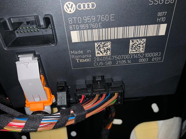

D'après nos recherches, le modèle est équipé de deux modules avec le même numéro. WhatsApp Image 2022-02-06 at 17.58.29.jpeg

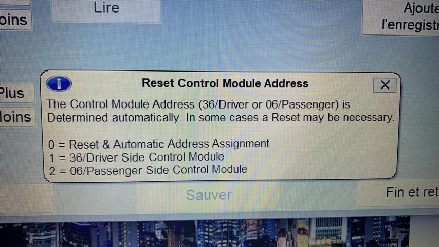

Ce qui impose un codage et une manip spécifique par module 36 ou 06 car il ne sont apparemment pas différencié par défaut. Seul par un codage du CANAL 001 de chaque module dans le VCDS. WhatsApp Image 2022-02-06 at 16.47.04.jpeg 1.jpg

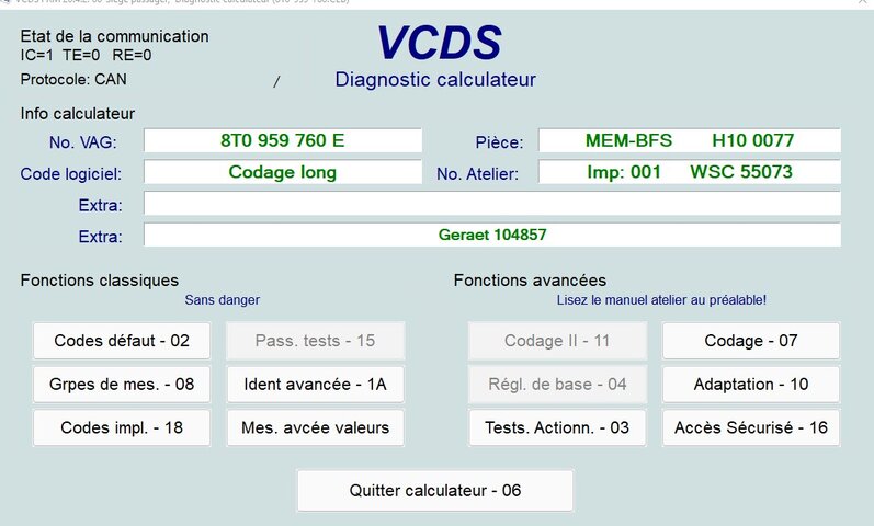

A l'intérieur de mon calculateur 06 (le seul dont j'ai l'accès actuellement en débranchant quelque soit le siège), le module est codé sur "Reset contol module address assigné sur = 1".
Le calculateur 06 de mon siège passager est configuré comme siège conducteur, ce qui n'est pas bon.
Recodage par la valeur= 0 pour reset puis assignation du numéro =2 pour définir le calculateur en temps que 06 passager.
Actuellement la manip n'a rien changé car le calculateur 06 a toujours été accessible lors du débranchement d'un des deux sièges.
Aucun accès au siège conducteur malgré que nous avons fait le recodage d'un des modules.
La logique voudrait qu'il n'y est plus de conflit entre les deux, sauf que celui-ci n'est pas contactable du tout.
Je vais me pencher sur un défaut de connectique ou une manip complète de débranchement des modules avec la procédure trouvé par @BigBob

Although I suspect this is a 4F0 controller I dug into B8/8T0 stuff and located Adaptation channel 001 (Reset Control Unit Address). If both of these modules have the identical part number I believe you would need to do the following:
Unplug the Passenger unit, connect to 36-Driver and change Adp channel 001 from 2 to the new value of 1 followed by testing/saving, exiting and make sure to cycle the ignition. Make sure 36 still communicates with VCDS before plugging the other controller back in!
If the modules do not have identical part numbers ignore that suggestion.
