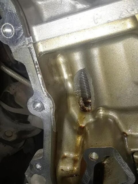

Salut à tous,
Petit rappel toujours bien retirer l'huile pouvant ce trouver au fond du trou d'une vis de culasse ou autre avant le serrage.
Sinon, la photo trouvée sur le net parle d'elle même :oops:
Hello,
Le p'tit coup de soufflet oublié va couter cher...
Avant de passer la souflette , on aspire avec une seringue rallongée avec un long bout de gaine thermo-rétractable , le LDR et l’huile tombes au fond du trou .
La photo est belle et ne nêcessite pas d’avantage d’explication . Merci Charlydiag ….
pourtant c'est la base du travail,
un passage de taraud et soufflage du taraudage,
