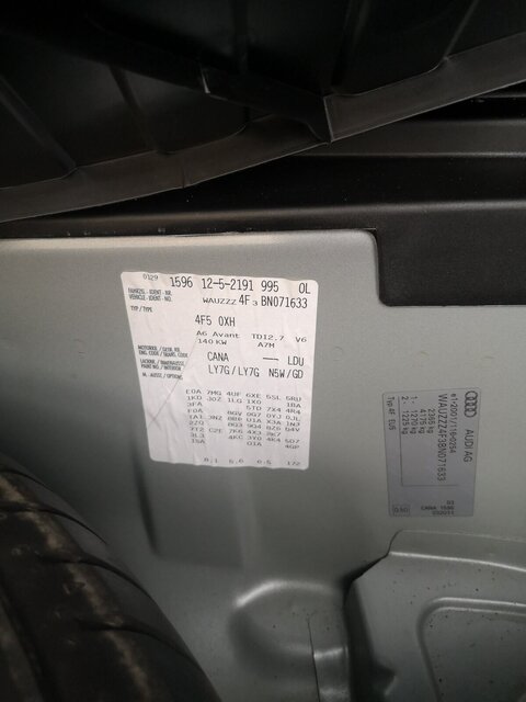

Bonjour j'ai commencé a démonter un peux voici le code de boite 01 T 301 103 C'est il y a 1 autre code en dessous AL Si9 Cu3 merci d'avance
de code boite c'est 3 lettres, ce code est inscrit sur ton étiquette d'identification ;)
