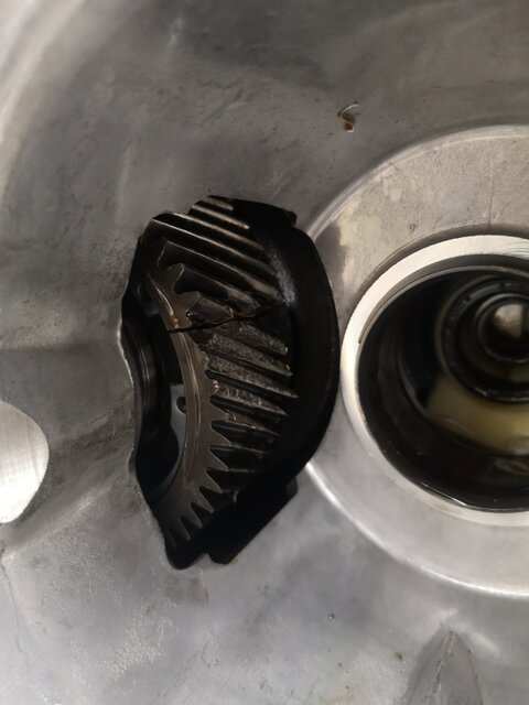

Vidange faite chez audi a 260000kms, mais quand je l'ai vidangé il y avait 4,5 pas plus, Bizarre il devait avoir 6,5L et il y a un roulement qui et hs sur le pignons qui et cassé !
C’est normal car pour vidanger il y’a entre 4-5l qui sort le reste reste à l’intérieur.oui il est mort change les deux et vérifie tes disques et la chaîne comme ça tu seras tranquille pour la suite , et aussi n’oublie pas de bien nettoyer ta boîte comme ça elle sera neuve avec une bonne huile

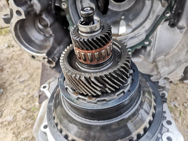

Bonjour à tous le problème et réglé j'ai remis une boîte d'occasion le même modèle, je l'ai démonter pour changer le filtre et la ça marche très bien, sinon j'ai une adresse pour 1800€ il refait la boite ! C'est un pro donc garanti !
J'ai trouvé des pièces en Pologne d'origine j'ai un variateur plus tout l'embrayage avec livraison 1100€ mais il fait rajouter les roulement les joint après j'aurais du demander à anass93 pour les pièces

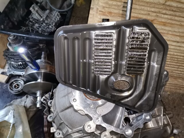

Bonsoir j'ai la cause de la casse de la Multitronic, filtre de la boîte auto jamais changé ! Normalement le filtre et à changer tout les 5 ans ou 60000kms! Sinon la pompe a huile n'ai plus assez alimenter.
