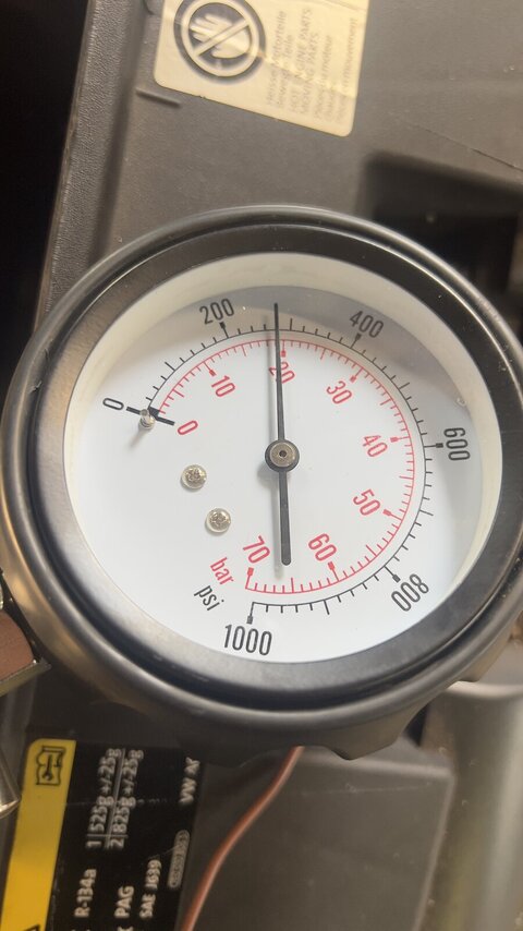

+- 4 bars de différences … c’est beaucoup ?
En-dessous de 20 bars c'est signe d'une cylindrée plutôt sur une tendance qu'on peut qualifier de " usée ". Et en principe sur du diesel c'est un écart grand maximum de 5 bars.
Avec 12 bars dans le cylindre malade, clairement c'est pas bon et ton moteur qui boite vient de là.

Pour savoir si ça vient du haut ou bas moteur, tu mets un bouchon d'huile dans le cylindre malade et tu reprends la compression. Si elle remonte = segmentation/cylindre ovale, si elle bouge pas alors soupape.
Mais comme le précise Lionel que je salue, vu que la culasse sort du rectifieur j'imagine qu'elle est bonne. Donc hypothèse du bas moteur dans le sac va se confirmer.

J’ai peut-être oublié signaler lors du passage du garage elle était à 9 bars d’après eux quand j’ai refait la culasse elle remonte ….

Le test de compression est la , après je doutais sur le calage mais ça serait pas le cas je suis dans le flou aussi
Repars du test de compression et vois d'où vient la perte. Soit avec un peu d'huile dans le cylindre ou en faisant un test de fuite.

Voilà j’ai effectué le teste avec un peu d’huile résultats me semble sans appels
Il me semble que les segments son hs ?

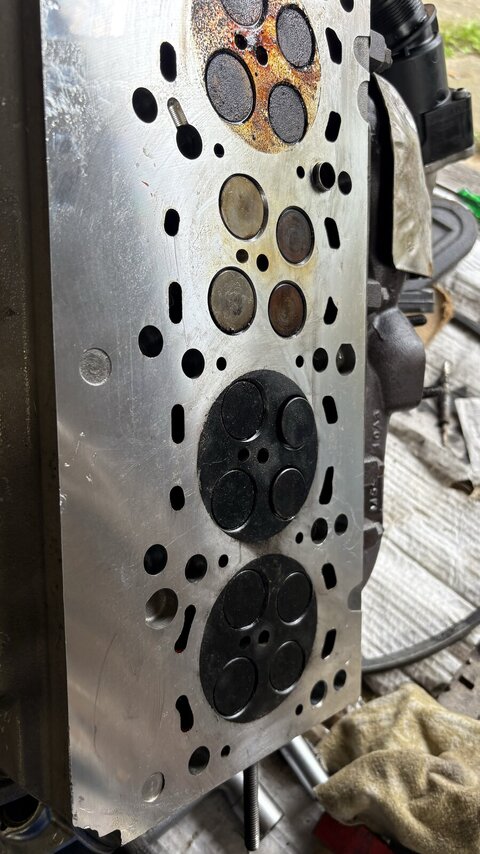

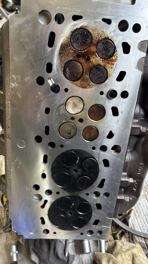

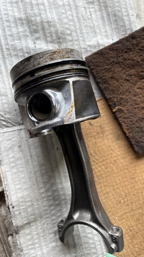

Donc j’ai démonté la culasse et le piston cependant j’aimerais avoir vos avis voir photo
Le piston pas de griffe et de même sûr le cylindre …
Par contre niveau de la culasse j’ai au niveau du 4e comme quelque chose qui est collant … j’ai un doute
Et le piston ben je vais changer les segement
J’aimerais vos avis

Sur la première et deuxième photo : le cylindre du haut c'est clairement un dépôt d'huile.
Sur la troisième photo, effet d'optique ou alors je vois une bielle tordue !
Oui, comme le dit @Neketom, il faut espérer que ce soit bien un effet d'optique, car quand on cherche la référence de la bielle en mode image sur Gogole, celle-ci est droite comme un « I » !!!

Déposer le bas moteur et la culasse chez un rectifieur, et le laisser faire son travail.
En effet la bielle est bien plié donc pas d’effet d’optique de ce côté ..
