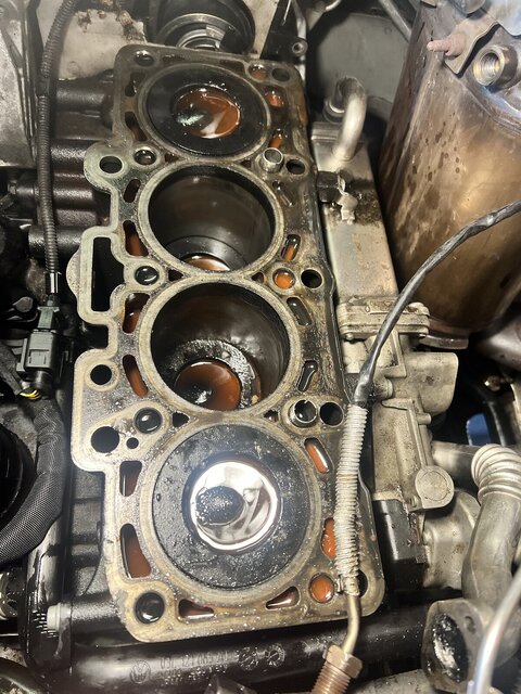

Le démontage de la culasse suite d’un perte de pression au 3 cylindres après démontage le piston ok est de même segment tout me semble ok

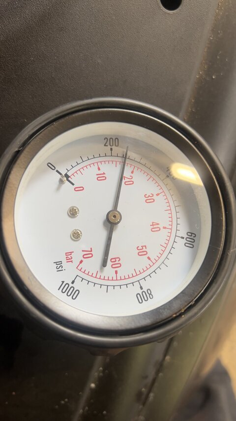

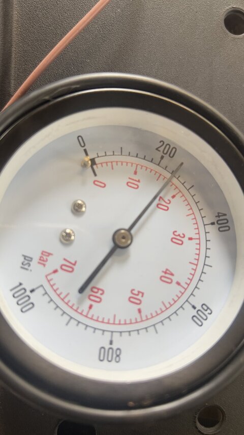

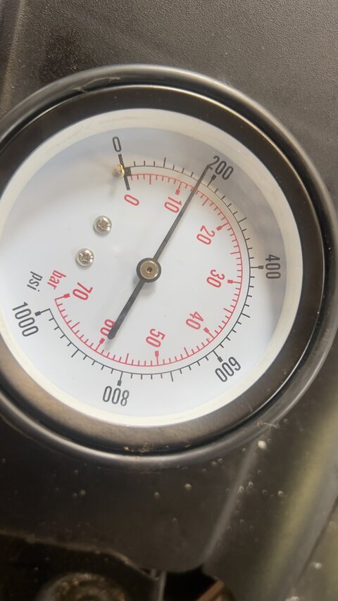

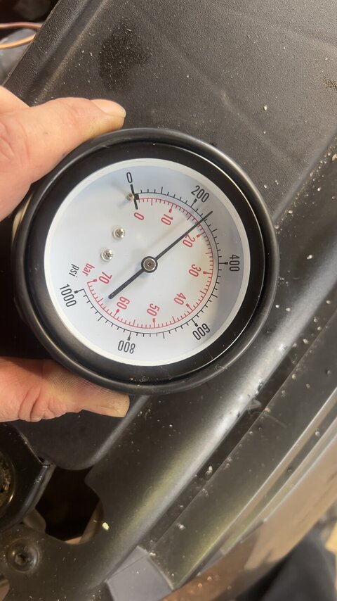

Bonjour à tous ,
voilà teste de compression effectué, donc le 3 cylindre est en dessous comparé à d’autre (voir photo )
+- 4 bars de différences … c’est beaucoup ?
À savoir pas de présence de mazout dans l’huile ,
Joint culasse nouveau
Culasse rectifier + mise à l’épreuve
Merci de votre aide à tous
Normalement la norme est une différence de 2 bars entre chaque cylindre.
D’accord mais , cette perte de pression cause des soucis avec une fumée blanche ainsi moteur qui tourne difficilement
Cela pourrait être un mauvais calage ? Soupape qui fuit dans ce cas ?
Du coup si je comprends bien , cela ne viens pas du cylindre ?
Un mauvais calage ou une soupape qui fuit, en effet, j'exclus les injecteurs puisque tu les a changés, tu as fait éprouver ta culasse, donc j'exclus cette dernière également, pour chaque soupape tu peux regarder par le côté admission et échappement, tu envoie du liquide savonneux, et tu fais tourner ton moteur 2 ou 3 tours à la main, et quand les soupapes sont fermées, si ça bulle, ben ça fuit, CQFD.
