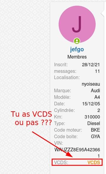

Oui c'est possible, comment je fait pour télécharger l'application ?
Je comprends pas ta question, tu as VCDS et tu me demande comment télécharger l'application ???!!!...
Si tu n'as aucune notion d'électricité automobile, je pense que tu ferais mieux de poser ton véhicule chez un garagiste...
