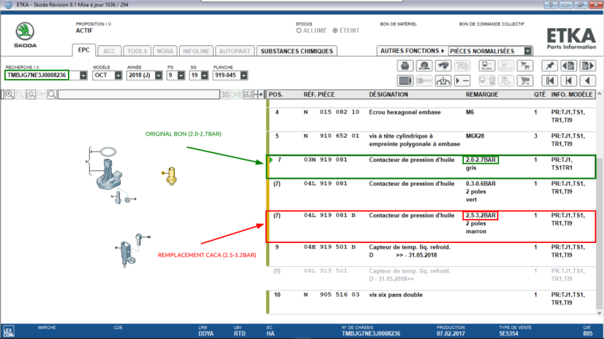

Bonjour a tous , j'ai un code erreur p164 capteur de pression d'huile qui s'affiche lorsque j'atteins les 3000/min. J'ai changer.le.capteur de pression d'huile par le 04L919081B . Le problème toujours présent et quand je vérifie l'ancien capteur le numéro de référence est différent c'est le 03N919081.

Par convention on change une référence par une référence identique, par qui t'a été fourni le 04L919081B ?
Par mon rêvendeur de pièce automobile. Et la pièce reçu correspond aussi sur d'autre voiture du groupe vag comme par exemple les golf 7 avec le même moteur que le miens type EA288 .

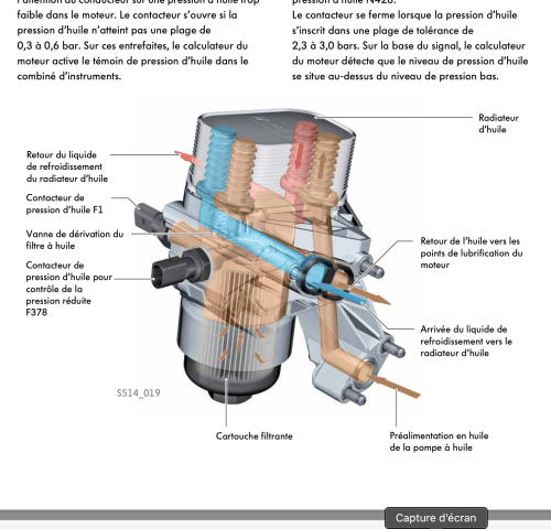

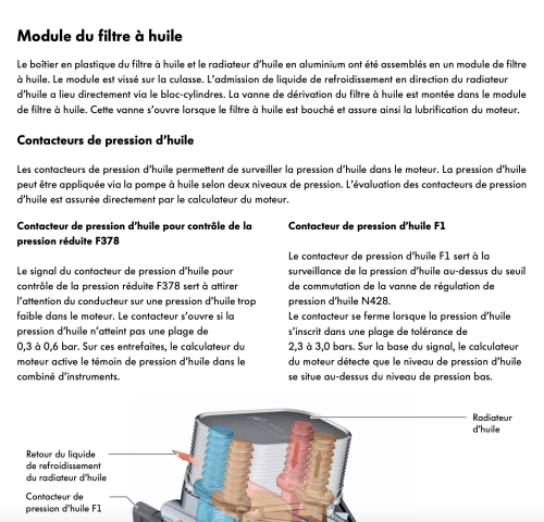

Tu es sur d'avoir changé le bon capteur de pression ? Dans les environs du filtre à huile il y'a 2 capteurs de pressions sur cette famille EA288, à savoir le capteur basse pression et le capteur haute pression.

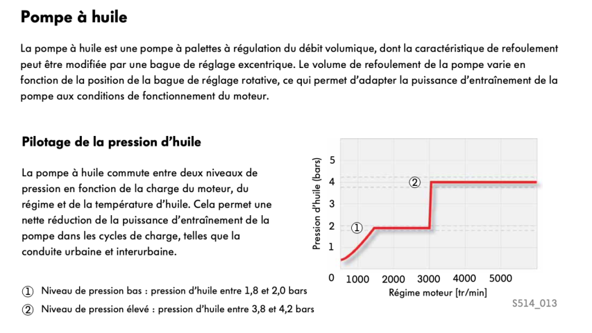

Merci , moi d'après l'image c'est le f378 que j'ai changer. J'ai changer celui là car c'etais le plus facile d'accès des 2 et aussi parce que le vcds n'imdique pas si c'est celui de basse pression ou haute pression. Et je rajoute que j'ai ce problème juste lorsque je monte en tour minute et j'arrive à presque 3000/minute.
Intéressant en effet @YanCT semble être dans le vrai, @YanCT peux tu donner la référence de la SSP sur laquelle tu collecte les informations ?

Tout compte fais , après vérification c'est bien le capteur F1 que j'ai changer celle qui fait 2.0 à 2.7 bar . Donc c'est bien celle de haute pression d'huile. Je ne comprend plus rien la.
