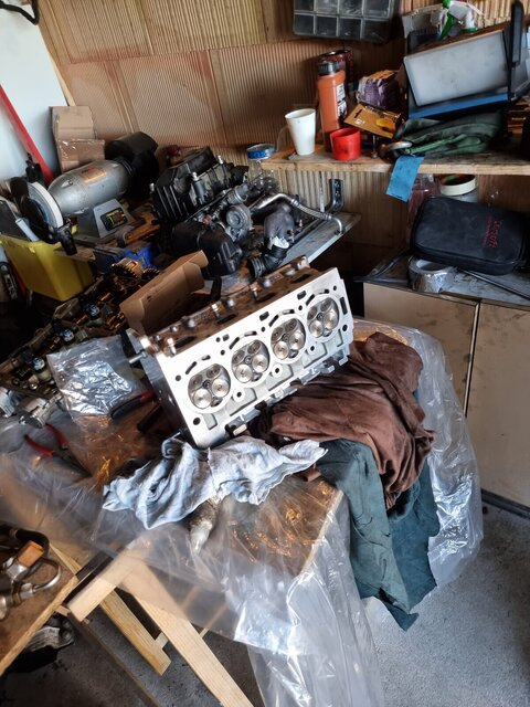

J'ai sorti le moulin déculasser sorti les pistons contrôler tout le monde roder les sieges de soupapes etc etc etc etc.
Maintenant j'ai des valeurs de cliquetis beaucoup plus homogène mais toujours le meme probleme de ratés uniquement apres 2000trs.

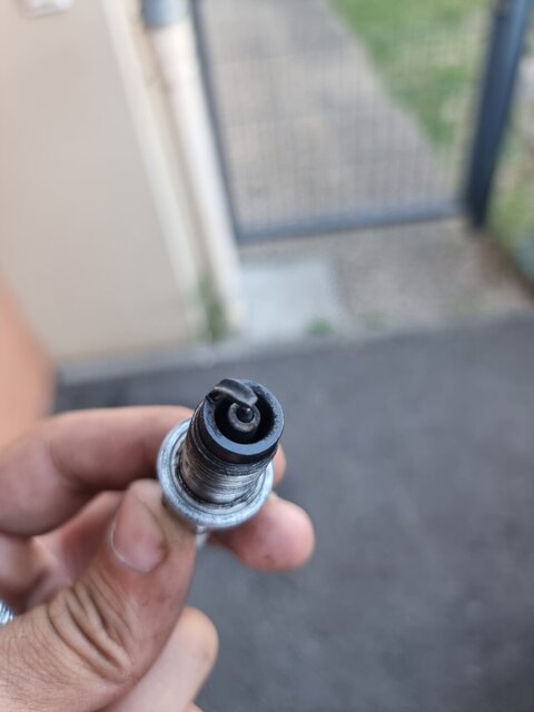

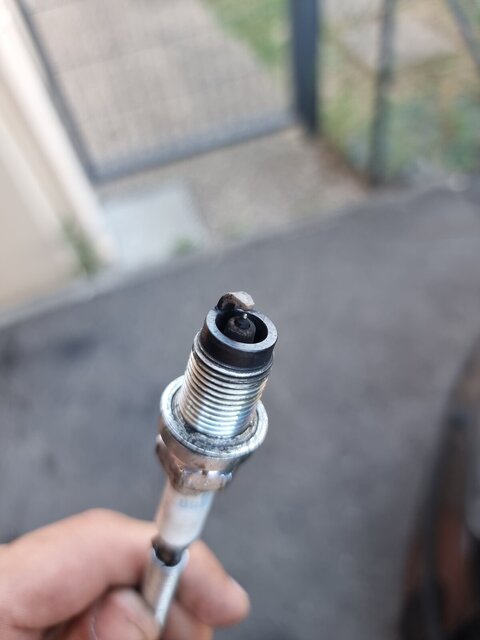

Le chose curieux c'est que maintenant les bougies du 1 et 4 ont une belle couleur chocolat et celui du 2 et 3 sont plutôt blanche et les ratés sont sur 1 et 4 toujours y'as rien de logique mais je vous donne l'info.

Blanc c’est no bueno, café (chocolat) bueno. La c’est chaud la procédure de la distri a la lettre? Pas d’histoire du moteur, origine spéciale on va dire, le calculateur d’origine moteur ça serait un plus après le prix bien sûr est pas le même mais ça évite des problèmes supplémentaire. Niveau soupapes pas de micro fuite? T’as fait le test à l’air/essence? Je te dis ça parce que j’ai vu au niveau des soupapes de échappement des micro/micro fuites et c’était bien ça le problème des ratés et fuite LDR, joint cucu quoi, ces scirocco ils sont bon mais ils ont une petite réputation 😇
Blanc c’est no bueno, café (chocolat) bueno. La c’est chaud la procédure de la distri a la lettre? Pas d’histoire du moteur, origine spéciale on va dire, le calculateur d’origine moteur ça serait un plus après le prix bien sûr est pas le même mais ça évite des problèmes supplémentaire. Niveau soupapes pas de micro fuite? T’as fait le test à l’air/essence? Je te dis ça parce que j’ai vu au niveau des soupapes de échappement des micro/micro fuites et c’était bien ça le problème des ratés et fuite ldr, joint cucu quoi, ces scirocco ils sont bon mais ils ont une petite réputation 😇
