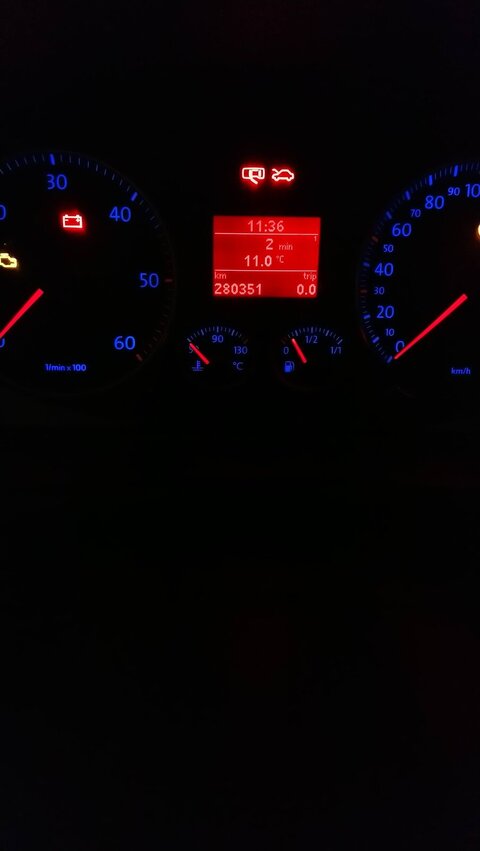

Le vehicule a bien 280351km au compteur pour cette différence de kilomètre je ne sais pas du tout pourquoi...
La depuis peu j'ai un défaut : détonateur de rétracteur de ceinture coté passager avant qui me dit au combiné d'instrument que c'est désactiver mais quand je contrôle au vcds il est belle et bien activer, donc encore une ***** en plus.
Sachant que je n'ai absolument rien touché de ce coté la encore ce matin rien et d'un coup sans que je touche à quoi que ce soit bip bip,...
Cette voiture va me rendre fou
Cette différence de kilométrage.. Vraiment ça pue
Je pense pas que cette voiture ai plus de km que le compteur l'indique, déjà c'est une voiture Allemande (je sais c'est pas une référence) mais j'ai le carnet d'entretien avec le suivi Vw jusqu’à 2017, ensuite j'ai étais sur Histovec pour la suite quand elle ai passer en France et j'ai le kilométrage des contrôle technique et ça correspond bien au kilométrage indiquer sur le combiner d'instrument ;)

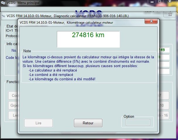

@Niko VR6, peux-tu dans VCDS, aller dans « Applications » -> « Kilométrage EDC15-EDC16 » et nous dire ce que ça raconte ?

Ok c'est juste.
La différence vient juste du fait que pour le compteur, 1km = 1024m, mais tout bon du coup.
Peut-être des erreurs à base d'un voltage trop bas.
