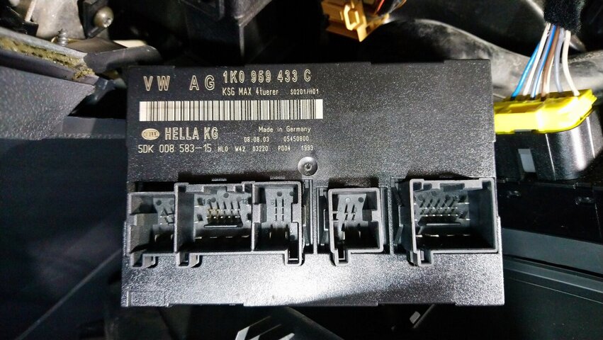

Un module confort comprend sa référence et surtout ses options, donc il te faut le lire avant d'en acheter un !!!!

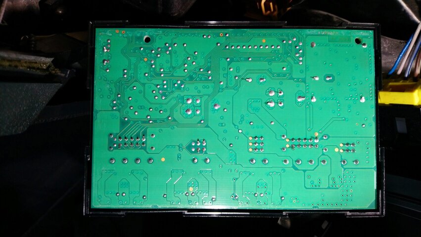

Récupère son codage originel, et ensuite tu n'as plus qu'à te mettre à a recherche d'un calculateur, mais avant d'en acheter un, démonte le, normalement la partie plastique noire n'est qu'un emballage, enlève le et regarde ta carte électronique !!!!
Et bien même si je l'ouvre je suis pas sur de voir si il y a un composant de "cramé" ou pas
Mais j'y jetterai un œil tout de même
Ok, si ta ligne est saine, ton calculateur ne semble pas avoir cramé, ben il est défectueux !!! Récupère ton codage et cherche en un avec la même référence !!!
