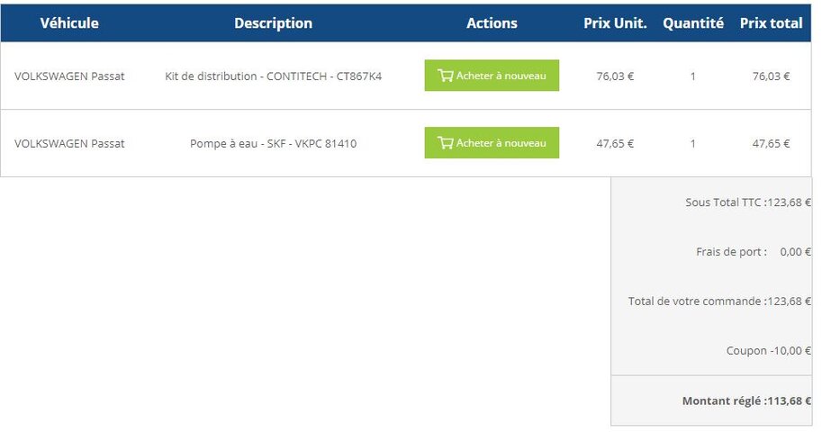

Sans la main-d'œuvre, oui, ce n'est pas cher.
Le plus dur: c'est de s'y mettre. Moi, il faut compter une bonne journée !!:eek: sinon au garage pas loin de 1000 €
