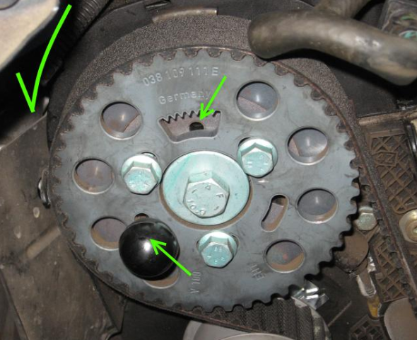

Sur ma RTA ils donnent l'info suivante après mise en place du calage.
Desserrer les vis de fixation de la roue dentée d'arbre à cames, jusqu'à ce que l'on puisse tourner la roue dentée dans ses trous oblongs.
Il me semble pas l'avoir fait en 2005, quel est l'intérêt de cette manip ?
Si tu as pigé AAC et Vilo, quand tu vas tendre, seul le brin de gauche va bouger. Il faut donc desserrer la poulie AAC car sinon la tension de la courroie sera fossé
Egalement pour un réglage optimal il est nécéssaire de controler l'angle synchro avec un VCDS

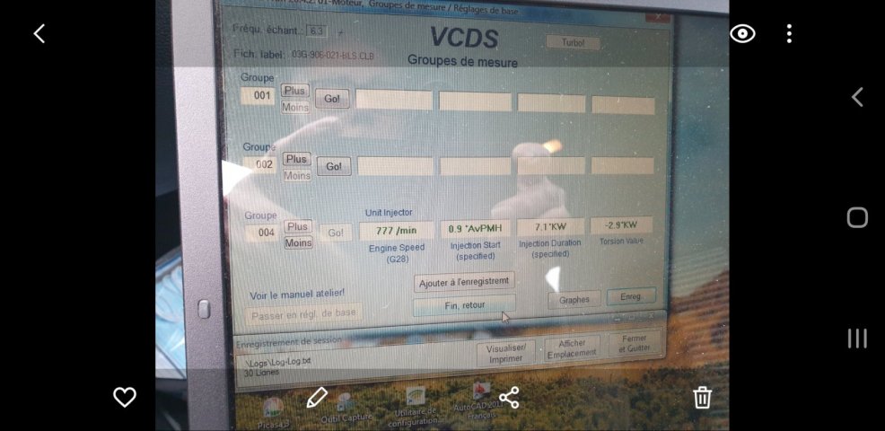

J'ai fait une capture d'écran du résultat vcds, fait ce matin, sauf erreur je dois être dans les clous suite au changement de 2015.
J'ai pas de fumée et une consommation courante de 5,5 au 100.
Donc même procédure que 2005 + pigeage des poulies. J'ai pris pour exemple la capture vidéo donnée dans le lien ci-dessus
La tolérance c'est -3/+3 donc t'es limite , mais dedans tout de meme

Attention si tu décides de retoucher ta torsion value, c'est au poil de mollet de moustique, c'est sensible au dixième de millimètre. Quand je décide de faire se genre de réglage, je fait un trait sur la rondelle de la vis centrale et un trait sur la poulie, je dévisse les vis de mes deux poulies, clé de 13, un très léger décalage de l'épaisseur du trait suffit généralement à régler la torsion value pile poil, de plus tu es en négatif, donc il te faudra faire la manip en faisant tourner ta poulie vers l'avant du véhicule, avec une clé à onglet, ou un autre outils qui vient s'imbriquer dans la trous de la poulie que tu vas bouger. J'ai un copain qui fait cela avec un fer à béton, de 50 cms, plié en deux, avec les bouts recourbés qui viennent se positionner dans les trous de la dite poulie, système D qui fonctionne parfaitement.
Merci (y)de l'astuce et du réglage de cette poulie AAC, donc faire sens horaire face à la poulie.
Après lecture et re lecture RTA, je peux dire que je n'ai pas touché à la poulie AAC en 2015. Tout d'abord, j'ai pas acheté l'outils réf vw T10 172 qui sert à maintenir cette poulie en place lors du serrage de l'écrou central. Si on touche à cette poulie il faut à mon avis posséder cet outil ou s'en faire un, possible mais reste à avoir un plan coté. Reste à gérer le croisement des lames afin de ne pas faire une surépaisseur
J'ai seulement appliqué les conseils de Gégé, il me semble, que c'était lui, donc salut (y) : cad repérage et marquage poulies et courroies

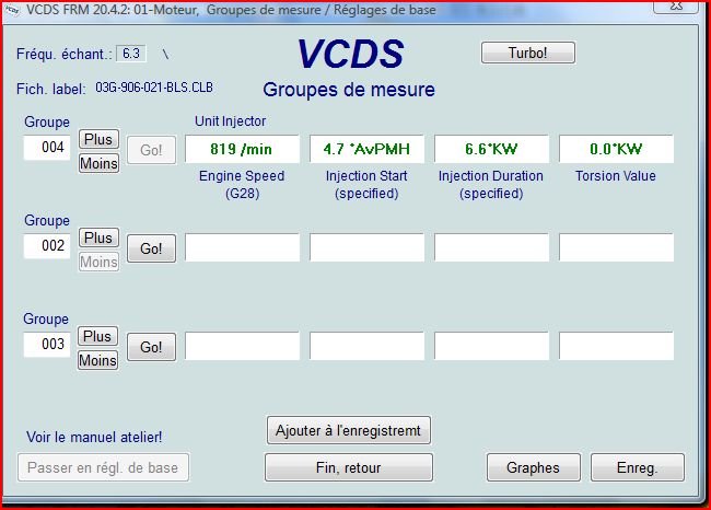

Je viens de trouver une astuce intéressante sur le web.
Il s'agit de remplacer l'outil VWT 10172 par une clé plate de 18 mm: Il suffit de taper doucement dessus pour tourner l’arbre à cames de quelques degrés à la fois, après avoir desserrer (1 ou 2 t) les trois écrous de 13 mm . Les photos de la poulie AAC et de l'outil sont prises sur le web
Je viens de faire l'essai, OK je suis tombé à 0. Certains disent que certaines voitures aiment +- 0.

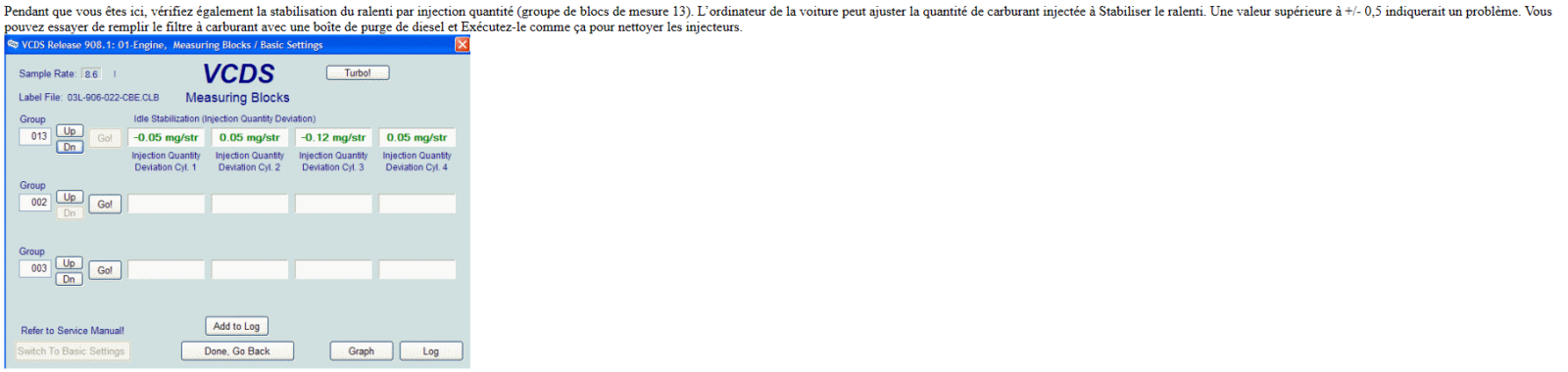

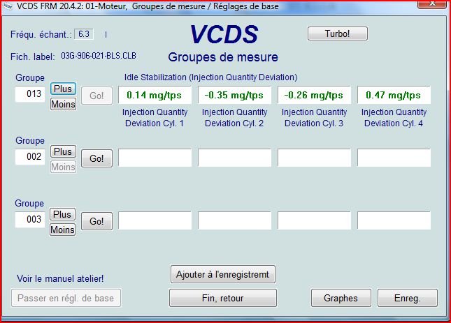

J'ai fait aussi le groupe de blocs de mesure 13, j'ai une petite différence et je pense à une limite pour le cylindre 4= 0.5 comment remédier à ceci.
Décrassage des injecteurs avec un additif à ajouter au GO ?
