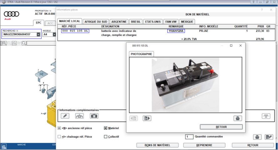

1) Peux-tu aller récupérer ton fichier VIN complet, toi-même, en suivant les instructions ici : « VIN c'est la fête (jusqu'ici tout va bien...). ».
Comme ça, je pourrais aller voir quelle type de batterie exacte est montée dans ta voiture.

Pour finir, voici les caractéristiques de la batterie qui correspond à ton véhicule :
- Référence : « », 110AH/520A.

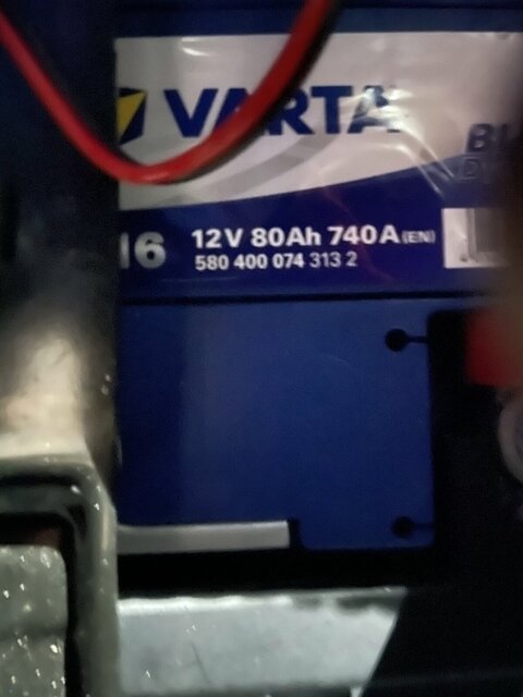

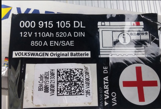

alors j'ai voulu code la batterie mais ce n'est pas une batterie d'origine donc je n'ai pas les codes demandé sur vcds
Est-ce qu'il y a une solution?
La batterie est une varta (voir photo)
Je sais pas ce que tu as foutu dans ton dernier message, j'ai eu le temps de discerner une mini photo de ta batterie sur laquelle était indiqué « 80AH », si c'est bien le cas cette batterie ne respecte pas les caractéristiques de celle d'origine...

@Tom14 , si ta batterie Varta à les mêmes valeur que ton ancienne batterie c'est a dire la copie d'écran que t'a envoyer @BigBob tu remets les même information que ton ancienne batterie
