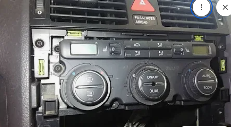

Depuis quelques jours j'ai ma climatronic qui s'allume toute seule sur ma golf 5 tdi.
Au début ya quelques semaine ca le faisait pas souvent, je pensé même que j'avais appuyé sur ON ou touché le sélecteur du ventilateur de chauffage sans m'en rendre compte.
Mais maintenant ca me le fait de plus en plus souvent au point même que je l'éteint et ce rallume aussitôt.
Quelqu'un aurait une idée ou à déjà traité ce problème ?
Merci bien à tous
Je pense à un problème d'embrayage du compresseur de clim qui "accroche " mais un petit "diag" comme le dit Phildelavista ( que je salue ) ne sera pas de trop .
Bonjour è tous,
Merci pour vos avis
Donc j'ai fait un diag et j'ai comme code climatronic :
00716 - Servomoteur de volet d'air recyclé ( V113 )
000 - - - Intermittent
J'en comprends pas plus pourquoi ca m'allume ma climatronic ?
