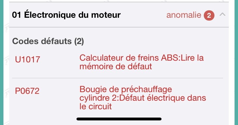

Ce que je n'avais bien relevé, et que j'ai appris à mes dépends, c'est que le calculateur de frein de stationnement peut, dans certains cas, faire perdre le codage du calculateur ABS.
Ainsi je suis bloqué à cette étape, mon calculateur ABS a perdu son identité et malheureusement je n'ai pas de copie de mes anciens diagnostics réalisés avec la VCDS.
En conséquent je cherche mon numéro de codage de mon calculateur ABS pour le Tiguan, le VIN est le suivant : WVGZZZ5NZ9W024516

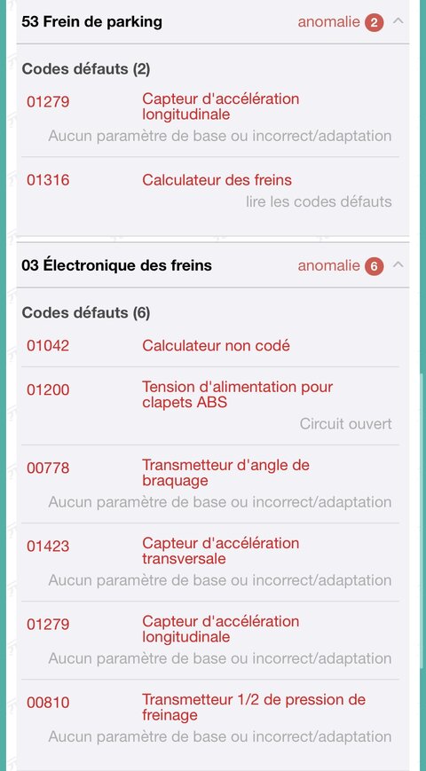

Ben ton calculateur n'est pas au tas, car VCDS ne l'affiche pas, essaie de le coder avec le code du membre @munga et fait ton paramètrage du reste, normalement. Si ton calculateur était au tas, ben tu le sauras tout de suite, soit VCDS affiche calculateur défectueux ou il ne communique plus.
Exactement ce que à quoi je pense ! Et quand j’en ai parlé au garage ils m’ont dit qu’eux ne le trouvaient pas le calculateur (avec leur valise qui est une ODIS apparement). Apparement ils m’ont parlé de problème de communication pouvant venir du CAN (j’avoue que ça touche à mes limites quand c’est très poussé dans le diag mais bon…).
Personnellement ça m’embête, je n’ai plus accès à la VCDS car mon voisin en a besoin mais j’aurais aimé le coder. Car je pense que le défaut vient de là.
Pour résumer le garage m’a dit : on ne trouve pas le calculateur ABS avec notre valise c’est sûrement qu’il est HS…
Moi je trouve le raisonnement plus que limite mais bon… je vais tenter de le coder mais il faut que je me trouve une VCDS.
Merci de l’aide
Dans ton premier screen que tu envoie tu ce qui est relatif à l'identification du calculateur ABS est présent, donc ton réseau can est hors de cause, tout comme le bloc ABS, plus de codage c'est tout.

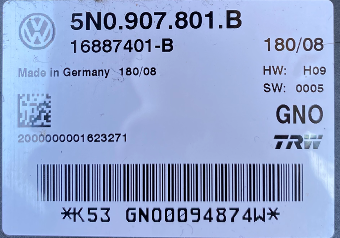

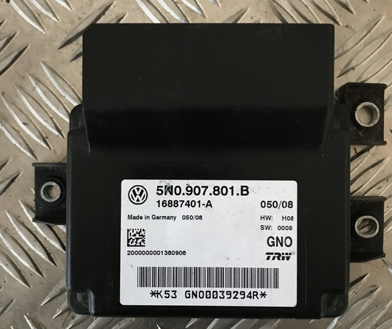

Mon calculateur de stationnement d'origine à les références suivantes (photo prise sur le net) :
5N0.907.801.B et sous la référence une autre référence notée 16887401-A (retenez bien ce fameux A il va tout expliquer plus tard).
Le calculateur que j'ai acheté, venant d'un Tiguan accidenté, de 2008, 4 Motion, CBAB... Bref le même que moi quoi à les références suivantes :
5N0.907.801.B et sous référence 16887401-B (cette fois vous avez compris pourquoi j'ai dit de bien retenir le A de tout à l'heure).
Vous avez donc compris l'erreur, mais jusqu'ici je savais qu'une lettre était différente en ce en l'installant (je suis quand même allé en CP...)
Or je supposais que le A était pour les modèles avec Auto-Hold et le B sans, et qu'un codage pouvait faire éliminer cela. (Ne me demander pas pourquoi A voulait dire Auto Hold dans ma tête à ce moment-là...).
En réalité un coup d'oeil plus aguerri permet de comprendre la différence entre les deux et si une question de génération est en jeu (le A est du 50/08 donc je suppose 50e jour de 2008 et le B du 180/08 donc 180e jour de 2008), cela n'explique pas pourquoi ils ne sont pas interchangeables.
Si vous avez trouvé pourquoi à partir de maintenant, je pense que vous êtes assez fort.
La différence entre le A et le B vient du Hardware.
En effet, le HW (donc l'écriture HW sur le calculateur, sous la date à droite) est H08 tandis que celle du B est H09. Cependant les deux utilisent le même Software : 0005
Donc pour résumer, ils ne sont pas interchangeables, je pense que les processeurs internes ne sont pas les mêmes.
Cependant ils peuvent être interchangeables, en flashant l'ancien et en modifiant le processeur... Mais bon ça devient un travail complexe sans garanti de résultat fiable. Donc sauf à trouver une procédure clé en main éprouvé ou être un génie du codage c'est complexe à faire.
Ensuite, comme vous le savez le codage ABS est perdu lors du changement du calculateur de frein de stationnement (d'où l'importance de bien faire des autoscan sauvegardé, pas comme moi).
Mais ça vous le savez, ce que vous savez peut-être moins c'est qu'il sera impossible de réaliser la réinitialisation des capteurs suivants :
- Capteur d'accélération
- Capteur de lacet
Pourquoi ? Tout simplement car ils sont gérés par le calculateur de frein de stationnement...
Également il est très sensible au choc, donc s'il tombe vous pouvez être sûr à 98% qu'il est HS...

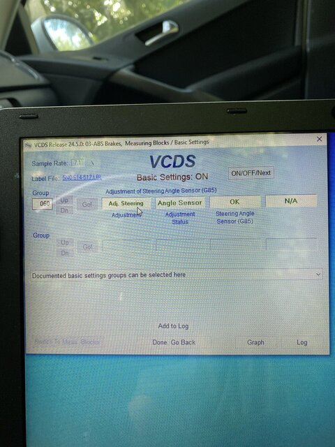

Quelques nouvelles du Tiguan, déjà un énorme merci à vous pour votre aide.
J'ai reçu ma valise VCDS et elle fonctionne parfaitement, en tout cas pour ce que j'en fais.
Donc j'ai réussi à coder l'ABS, un énorme merci à Munga pour cela et à Lionel.

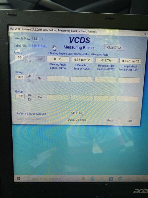

Cependant je suis bloqué lors de l'initialisation du capteur d'angle de braquage (G85). Il ne me reste plus que le voyant avec le volant en orange au tableau de bord.
Je n'arrive pas à l'initialiser, malgré le respect de la procédure. Je vous mets mon diagnostic avec ce que m'affiche VCDS lorsque je vais directement dans cette partie.
Une idée pour m'aider ?
Le code erreur est le suivant :
1 Fault Found:
02546 - Steering Limit Stop
005 - No or Incorrect Basic Setting / Adaptation - MIL ON
Question bête , tu as tester en tournant le volant à fond de chaque côté ?
Lorsque que l'on retire la batterie par exemple , il demande une calibration mais je ne pourrais pas dire si c'est la même.

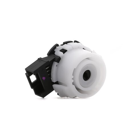

J'ai un doute mais pour l'erreur dans "Address 16: Steering wheel" , il me semble que c'est la bague de contact de la clé à changer :
4 Faults Found:
00576 - Terminal 15
012 - Electrical Fault in Circuit
00883 - Ignition Switch (D) Terminal S
00884 - Ignition Switch (D) Terminal X
01744 - Ignition Switch Terminal P (D)

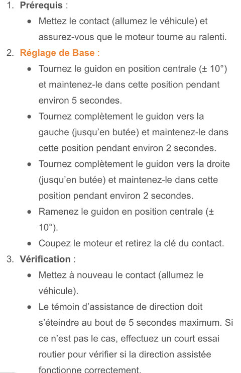

Oui j’ai fait la procédure suivante qui normalement est la bonne.
Effectivement concernant les codes erreurs 00576 c’est lié au contacteur tournant. Mais je ne pense pas qu’il soit responsable de mon voyant volant orange au tableau de bord, sauf si tu as plus d’info ?
J'ai déjà changé le contacteur tournant sur une golf6 et je ne pense qu'il y a un rapport avec la direction assistée mais dans le doute il faudra le changer de toute façon.
Tu as essayé en roulant doucement de faire 2 fois volant à fond à gauche puis à droite tout simplement ?
Cela arrive que ca ne passe pas du premier coup.
