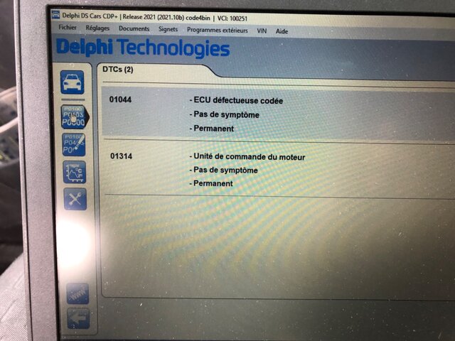

j’ai réussi à rentrer le code j’ai fait les manips suivantes
sauf labs reste allumé avec esp normal
j’ai 2codes défauts qui sont permanents
Un apprentissage est nécessaire même après avoir codé ton calculateur. Commence par le G85, puis ensuite le G200 et le G201 mais sans VCDS ça va être la galère.
Procédure décrite pour le G85 dans un de mes messages : Volant en butée de chaque côté jusqu’à ce qu’un bip se fasse entendre.
Pour le G200 et G201 je rejoins @lionelcorbie80 que je salue :)
après le codage j’ai fait apprentissage capteur esp puis capteur de pression frein puis réglage de base frein stationnement
je précise que j’ai plus le voyant orange stationnement il est rouge la direction c’est ok 3 bip de butée en butée
mais le seul doute que j’ai c’est sur apprentissage de esp une fois ok puis non ok

non ce sont pas les mêmes
je vais peut-être dire une bêtise mais je le fais quand même
je suis bien d’accord que je n’ai pas de vcds ( je vais le prendre)
hier quand j’ai essayé la 1ère fois il me reste 2 défauts après je me suis dis c’est peut-être le 2eme code de la liste et je refait le protocole le code est accepté et malheureusement idem ma question est-ce que cela peut être l’un des autres codes ?

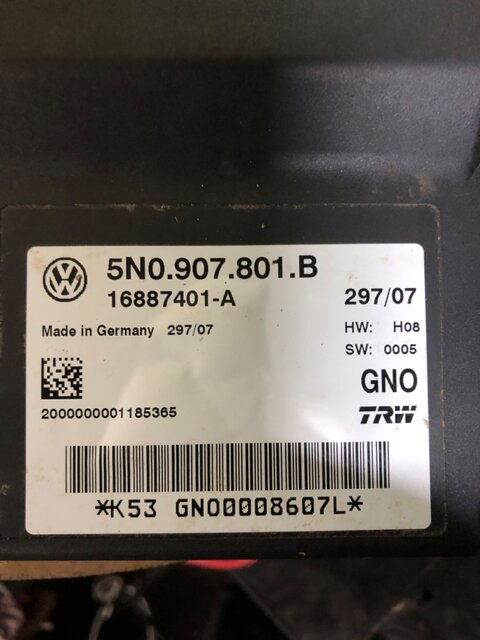

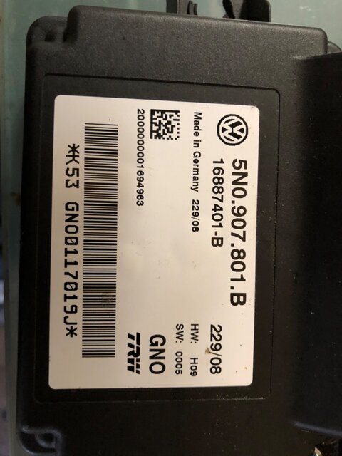

je me pose une question le boîtier de commande de frein stationnement je l’ai récupéré sur un tiguan 4 motion boîte manuelle et moi c’est un dsg est-il compatible ?
