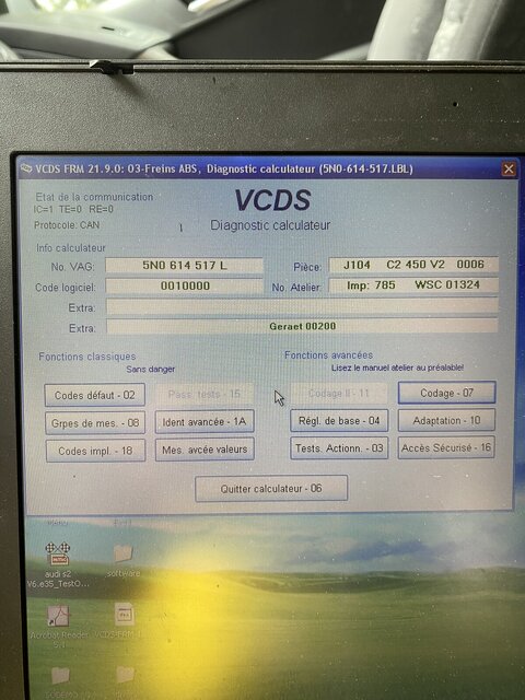

Merci pour ton aide, je peux déjà fournir l’identification du bloc ABS que j’ai faite via VCDS.
Je peux essayer de te trouver l’étiquette d’identification quand je rentre ce soir.

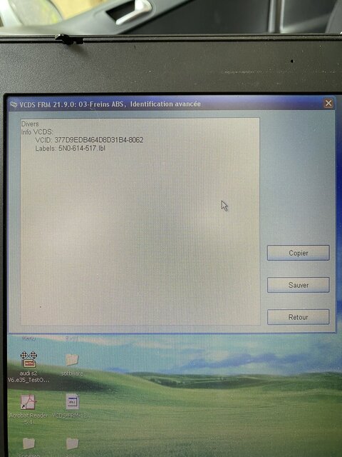

Fait une identification avancée (Module 1A) , car là j'ai juste la nomenclature VAG.
Alors je n’ai pas le numéro PR, il n’est pas dans le coffre (pas de compartiment à roue de secours), ni dans le carnet d’entretien.
Je te joins la photo faite de l’identification avancée du calculateur ABS.
Merci pour ton aide
OK, tu n'as rien d'autre, celà va être diffciel de t'aider, je n'ai aucune spécification de bloc ABS. Peut être que le membre @munga pourra te fournir ton codage, si il passe dans le coin.
Merci pour ton aide, j’avoue que c’est assez bizarre de ne pas avoir de numéro PR… Sinon je passerai chez VW si on ne peut pas faire autrement mais ça m’embête car ils vont sûrement vouloir garder le véhicule pour faire le codage eux-mêmes.

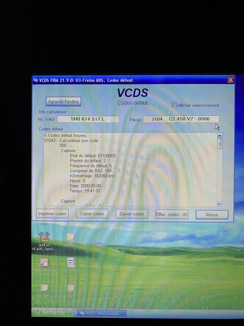

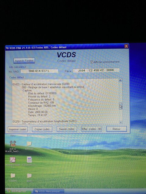

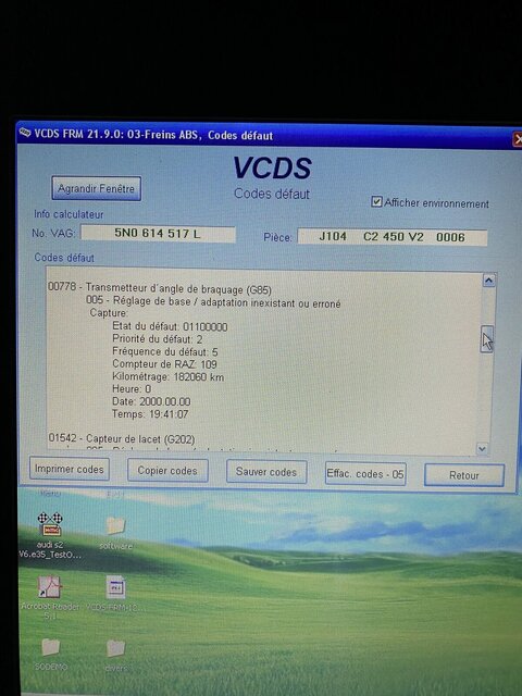

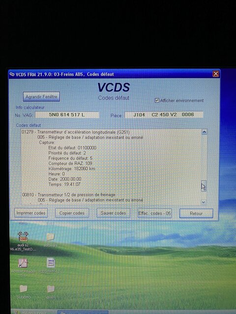

Ben le soucis c'est que tu as un codage qui est un codage court 0010000, mais quel sont les défauts qui remonte quand tu fais ton diag.

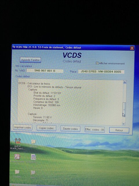

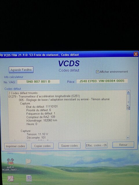

Grosso modo j’ai tous les codes défauts attenants à un calculateur qui n’est pas codé (et ce qui est normal d’ailleurs).
Et là j’ai les défauts liés au frein de stationnement (ce qui est normal également car ils sont en lien avec l’ABS), enfin c’est ce que je suppose. Je pense qu’en réussissant à coder mon ABS je pourrai déjà faire un tri entre le bon grain et l’ivraie a propos de ces codes erreurs. Pour le moment je pense que je suis bloqué à cette étape car je n’ai pas la possibilité de le coder.
codage 11551 :-)
