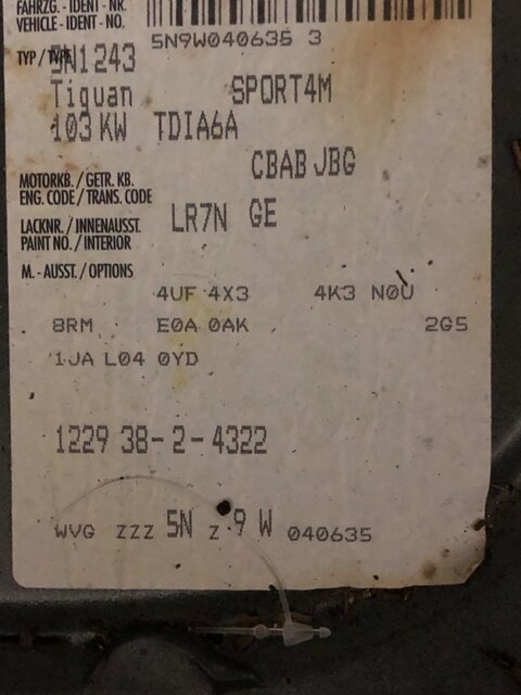

pour le numéro PR c’est l’étiquette dans le coffre

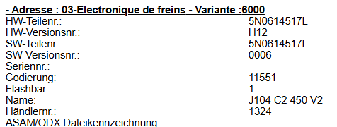

Le numéro de la pièce : Si tu as une valise permettant d'identifier la référence de ton boitier ABS (commence obligatoirement par 5N0).
L'adresse : 03 (car tu recherches celle du calculateur ABS).

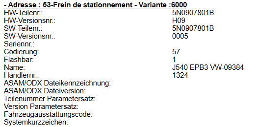

Par contre je pense que tu es en train de confondre, corrige-moi si je me trompe mais là tu parles du EPB (calculateur de frein de stationnement), la pièce que tu as remplacée. Ce codage tu le connais c'est une quelque chose comme 0xxxx56/57 suivant si tu as l'Autohold ou pas.
Là on cherche ton codage du calculateur ABS, pas du calculateur de frein de stationnement. Mais il faut également coder le calculateur de frein de stationnement !

j’ai trouvé
j’ai trouvé numéro pièce (j’ai un delphi)donc je vais aller sur le site récupérer le code abs mais c’est vrai qu’à la base j’ai le même problème que toi tout fonctionne sauf auto hold et lorsque je met le frein stationnement voyant orange avec un message mauvais fonctionnement stationnement donc je change commande pareil donc je vais plus loin et je change le boîtier de commande de frein stationnement sans prendre de code et sapin de noël au compteur
donc oui je cherche mon code abs qui a disparu pour pouvoir faire fonctionner le frein avec autohold

je pense avoir compris j’ai bien codé mon boîtier de commande car le numéro est 57 mais plus code abs donc demain je commande un vcds et j’achète le codage sur le site et normalement plus de problème
