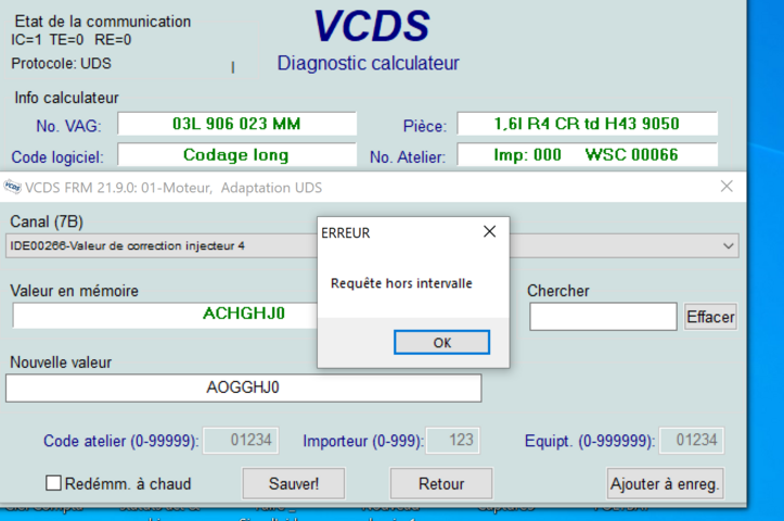

Je suis en train de réparer ma golf six qui avait un injecteur en court circuit, (échange standard)j'ai changer cet injecteur mais impossible de le coder avec VCDS

pour le codage j' ai essayer aussi avec un 0 ca ne marche pas, c'est plus au niveau du code importateur que ca coince je crois
Le pour le code importateur 1234/ 12345/1234 suffit amplement, et celà va résoudre ton soucis !!!
non aucun de ces codes aléatoire de vcds ne fonctionne, ca doit être un code bien particulier je pense

pour le codage, les codes donner par VCDS sont au hasard, alors que le code importateur est bien spécifique à chaque véhicule
le mien est absent je ne sais pas pourquoi c'est vide 000.
C'est toujours vide ou sinon c'est la suite numérique indiqué plus haut, et j'ai un rosstech officiel, et en terme de codage jamais eu de soucis avec ce code fourre tout importateur !!!!
quand je commence le codage c'est "000" après VCDS propose de tester avec la suite 123 1234 etc...
Entre manuellement les codes que je t'ai mis en screen et celà devrait le faire !!!
Surtout tu mets les codes comme sur le screen
Bon je dois pas avoir un bon VCDS parce que ca marche pas

Et le numéro de l'ancien injecteur est bien celui affiché dans la première case !!!
