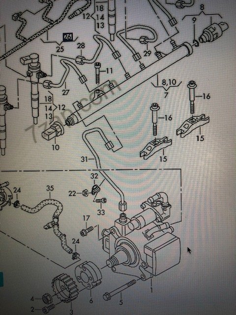

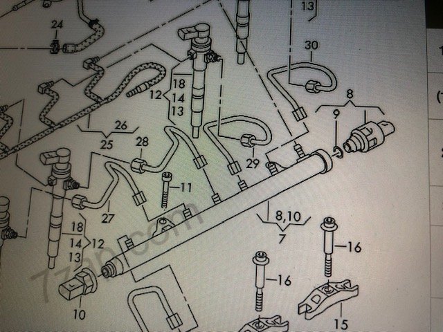

Pour le clapet régulateur de pression, en chopant les schémas, il se situe en bout de rampe d'injection, c'est bien la pièce n° 8 sur les pièces jointes? La pièce 10 est le capteur de pression, c'est celui la qui va me dire à quelle pression je monte en actionnant le démarreur.
Sur la pompe je ne vois pas de filtre/tamis....
Pour le filtre à gasoil, ça tombe bien, il a 18 000 kms et je devais le changer d'ici peu (une vidange sur 2 pour le filtre a gasoil et vidange entre les 10 000 kms et 15 000 kms) donc je vais l'ouvrir (jamais fait ça en plus :-) )pour voir si je trouve des traces de "limailles".
Par contre au niveau du réservoir pour y jeter un oeil pour la limaille, la je sèche ....Il y a un accès, une trappe, faut vidanger le réservoir?
Non regarde celui de la pompe. C'est plus parlant que celui de la rampe.

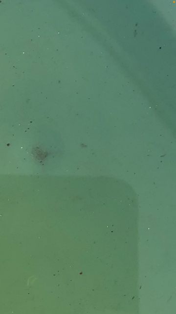

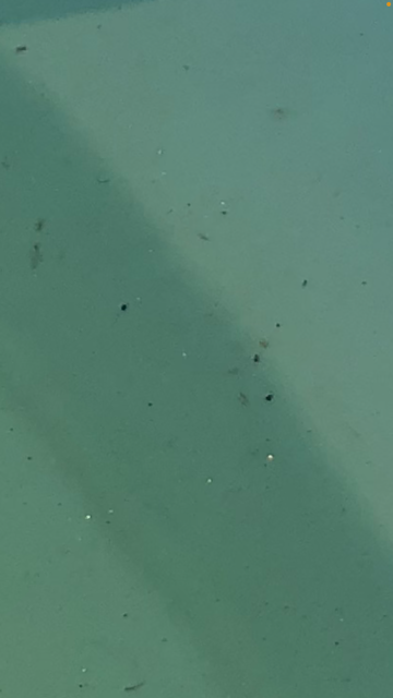

Ensuite j'ai démonté le filtre à gasoil pour faire une inspection (1 coup de meuleuse en partie haute de la cartouche). Je n'ai pas vu de traces de limailles au niveau du filtre....mais (il y a toujours un MAIS) dans la gamelle où j'ai vidé le gasoil du filtre, j'ai aperçu comme des paillettes qui brillaient! Je vous joins des photos.

Sur tes photos on ne voit pas très bien, mais si tu as vu des paillettes qui brillent, pas bon, c'est de la limaille. Si tu veux en être sur, tu prends un échantillon avec les paillettes, tu le filtre via un filtre à café et tu vas être fixé, tu verse ensuite du vinaigre ou de l'eau salé et celà va brunir.
Oui c'est vrai que sur les photos on ne vois rien mais par contre sur mon tel je te garantie que c'est pleins de petites paillètes. Je vais faire le filtre à café avec le vinaigre blanc et je reprendrai une photo pour le résultat :)
Pour le résidu je ne sais pas, je vais voir en démontant le régulateur de pression et l'inspection du réservoir, je devrai en retrouver aussi.
En tout cas si paillette, c'est pas bon signe, je pense qu'il ne faut pas chercher plus loin la cause de tes ennuis.
