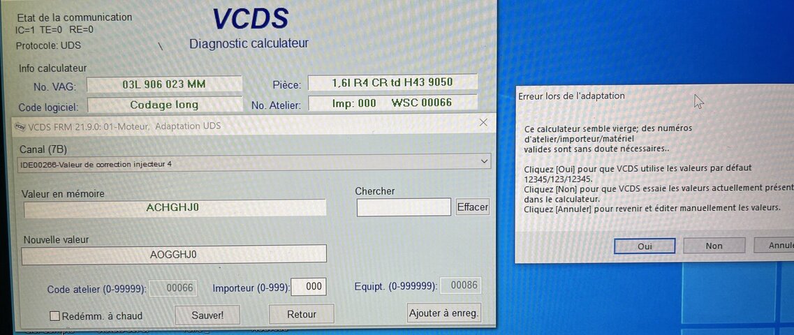

Je suis en train de réparer ma golf six qui avait un injecteur en court circuit, (échange standard)j'ai changer cet injecteur mais impossible de le coder avec VCDS

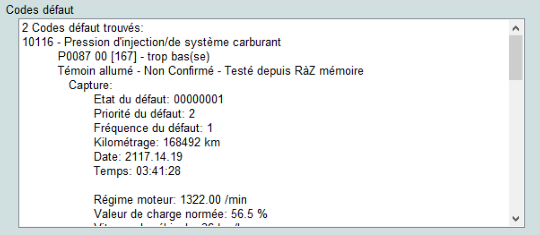

suite à ça j'ai un nouveau code erreur qui apparait je ne sais pas si c 'est lié

Injecteur qui reste ouvert, débranche le et regarde ta pression !!!
Tout d'abord un grand merci, parce que ta remarque m'as fais penser que lors de mon remplacement d'injecteur j'avais nettoyer le 3eme et que je ne l'avais pas bien resserrer, chose faite. plus de voyant préchauffage, plus de perte de puissance.

Celà peut en effet en être la cause, car il n'est pas réglé sur la norme ISA IMA donc non conforme en ce qui concerne le voltage et le délai d'ouverture !!!! C'est quand même bizarre que tu ne puisse pas le coder, tu mets bien le codage de sécurité avant de le faire ?
oui le 27971 ca valide et après ca bloque
Moi je dirai A0GGHJ0 donc 2 zéro et non pas un O !!! Mais je suppose que tu as essayé.
Effectivement, j'ai essayé aussi, rien n'y fait...
Ah non, je ferais un test demain, si ça marche pas, j'aurais pas le choix que d'aller en concession.

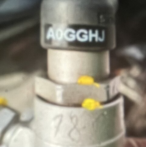

Peux tu regarder au dessus de ton injecteur en cause que tu n'arrive pas à déclarer si le code est OK, il doit se trouver sur la partie supérieure, la partie noire avec le connecteur, c'est marqué dessus.
Si le code est OK ??
Je ne comprends pas.
Le code sur le dessus de l'injecteur doit être le même, fais une photo du dessus de ton injecteur !!!! J'essaie de comprendre pourquoi ton injecteur n est pas reconnu !!!
Ah OK, le code n'est pas le même puisque l'injecteur est reconditionné avec un nouveau code généré, celui inscrit sur le coté dans la photo précédemment posté.
Rentre le code du dessus, il devrait être accepté par ton calculateur !!!!!
OK, merci, je vais tester demain, on verra bien.
Je viens aux nouvelles, finalement j'ai ramener l'injecteur car je pense qu'il était défectueux, le magasin me l'a échanger, je l'ai monter et miracle j'ai réussi à le coder en (1mn je ne sais pas si c'est normal aussi rapidement)
j'y croyais pas j'ai revérifier et c'est bien le code du nouveau qui apparait, donc problème a priori régler
