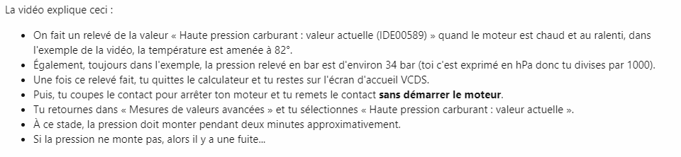

j'ai fait ce test trouver sur le forum :
et la pression diminue au lieu de monter une idée???

310 bars environ de pression c'est très bien, à voir ensuite en dynamique mais pour l'instant la pompe pour le démarrage ce n'est pas là la panne.

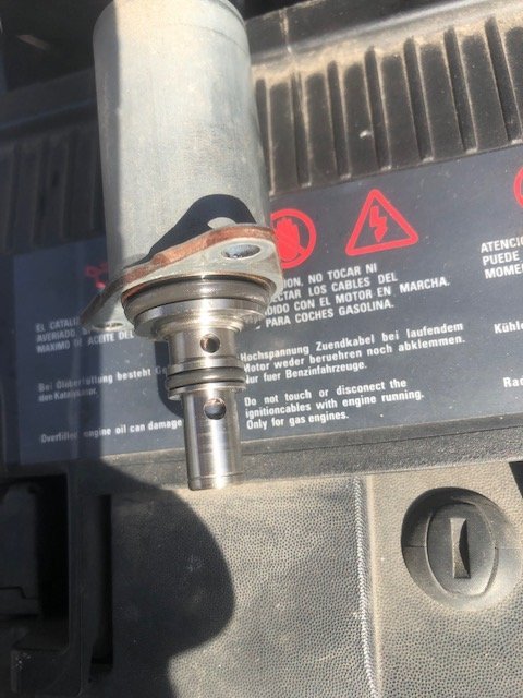

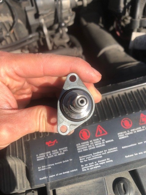

Alors ce matin je me suis attaqué a la voiture. Donc j'ai démonté le clapet de régulation sur la pompe à injection et je n'ai pas trouvé de tamis/filtre sur le clapet ou dans son logement. Est il plus loin dans la pompe à injection?...

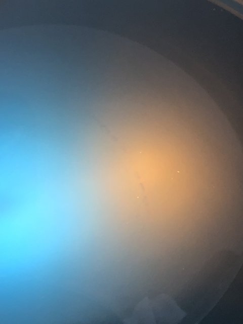

Ensuite j'ai ouvert l'accès au réservoir, j'ai vu des paillettes mais pas non plus comme un tapis d'or, il y en a quelques unes certes et je trouve plus "grosses" que celle du filtre à gasoil (voir photo on en distingue 3 ou 4 vers le milieu de la photo, vers le orange). Et ces paillettes dans le réservoir, si elles sont aspirées par l'alimentation, elles seront bien bloquées au niveau du filtre à gasoil, non ?
Le réservoir est plein (de gasoil), donc dans la semaine je vais le vider avec une pompe pour mieux regarder.

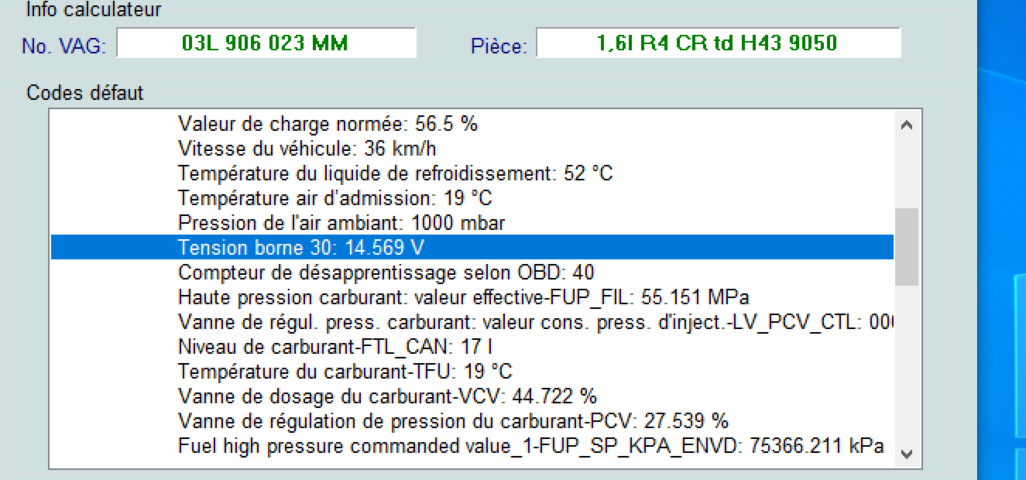

Du coup je passe un petit coup de VCDS. J'ai 2 codes défauts, pas de défauts injecteurs mais des défauts de pression haute et d'injection (basse) de carburant :
- 10119 haute pression carburant P00C6 pression minimale non atteinte
- 10116 pression d'injection/systeme carburant P0087 trop basse
Je dois controler ma pression dans la rampe au démarrage, mais la je me demande si la pompe à injection débite assez ou si j'ai bien du gasoil qui arrive?J'ai remplacé mon filtre a gasoil, je vais débrancher la durite sortie filtre et lancer au vcds la pompe de gavage pour controler que le gasoil sors bien du filtre. Ces 2 défauts, ça vous parle (capteur de pression rampe, faisceau electrique endommagé....) ou c'est toujours une conséquence de la pompe haute pression?
