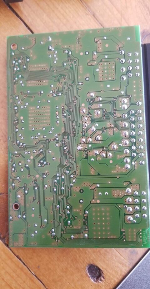

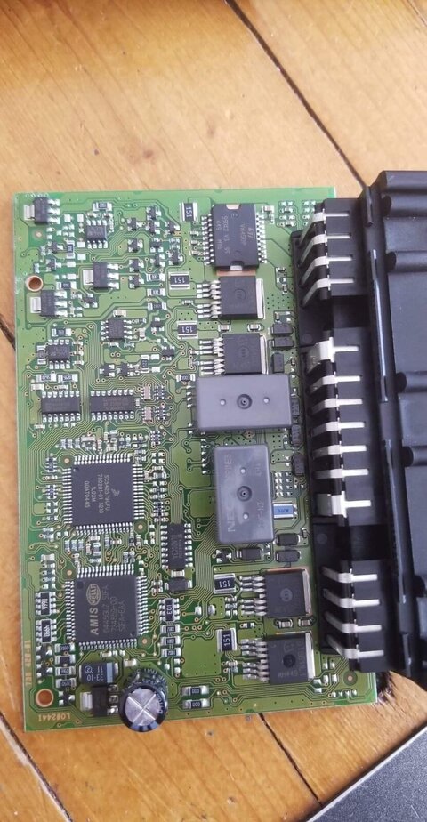

Etant une personne qui veut savoir d'ou le problème vient.
290381624_549985696600510_7305682226391720460_n.jpg291089924_536688981482635_8002636191927286697_n.jpg
j'ai refait toutes les soudures mais rien n'y fait, donc si il y a une personne plus compétente que moi je peux lui fournir un calculateur confort pour faire des tests.
Encore merci à tous pour vos conseils.
Ton module à l'air propre, soit les deux relais -Rectangles noirs-, soit un régulateur de tension qui est out. Ton condensateur à l'air bien, pour ce qui est des CMS -Composants en Montage de Surface-, il faut être outillé en conséquence, et surtout avoir les schémas de connexion. De toute façon, il n'y avait pas plusieurs solutions à ton soucis.

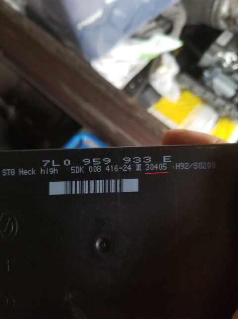

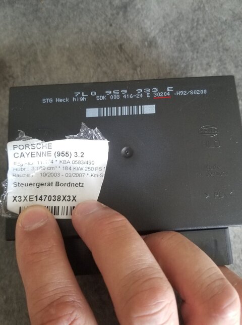

Bonjour à vous
Je reviens vers vous parce que j'ai remarqué un petit souci, si avec mon compteur je vais dans le module confort celui-ci plante.
En regardant de plus près je me suis aperçu que le nouveau calculateur à 1 référence différente regardez:
Mon calculateur d'origine:
et le calculateur d'occasion :
Et franchement je n'ai pas fait attention, est ce que vous pensez qu'une mise à jour du calculateur pourrait résoudre le problème?
Ou est ce qu'il faut encoder les 2 calculateurs (Confort et Instrument) ensemble? Mais je ne connais pas la procédure pour les encoder ensemble.
J'attends vos réponses.
Je ne pense pas que celà soit important, je penserai pour le N° de série du calculateur, as tu fait un diag, si oui poste le sur le forum que l'on regarde. La référence st la même, donc normalement, celà devrait être ok.

il y a une différence sur le COMPONENT: je l'ai surligné en rouge et le VCID. Je me demande si une MAJ pourrait résoudre le problème ou un codage.
Merci à vous
