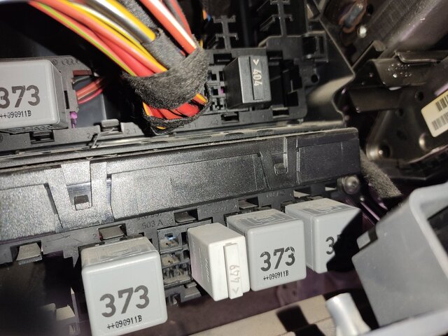

C'est pénible mais je n'arrive pas à déterminer avec certitude l'emplacement du relais J17 qui actionne la pompe à carburant.
Quelqu'un aurait une idée en voyant la photo jointe prise sous le volant?

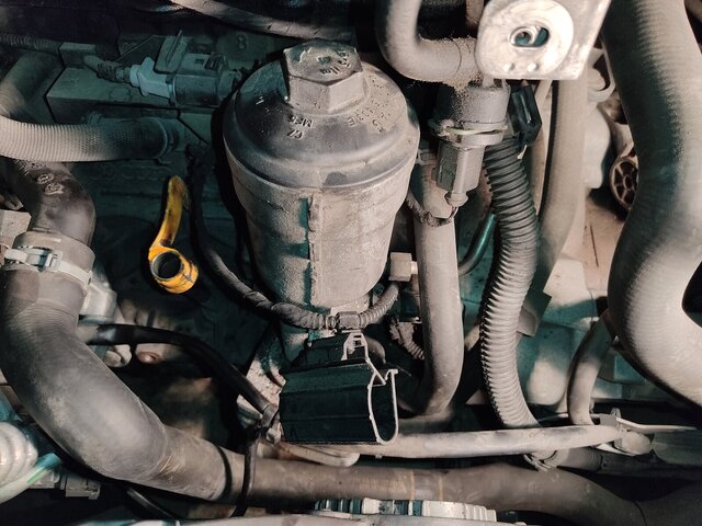

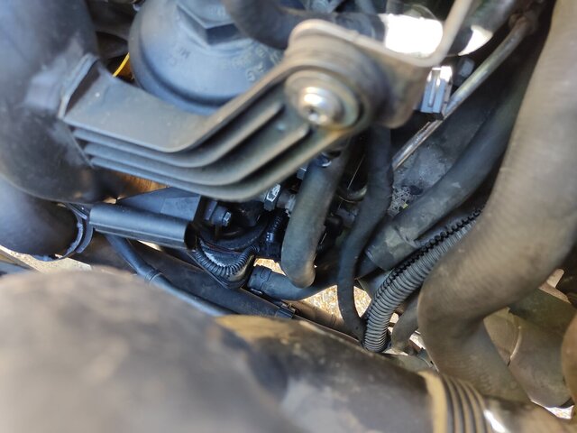

Je viens de démonter et nettoyer la pompe de gavage qui était relativement sale.

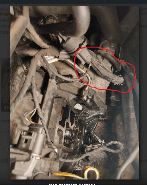

Suivre le fil du capteur Vilebrequin G28 et voir son état surtout à hauteur de la boite de vitesse ( sujet traité déjà plusieurs fois )
Surtout si la voiture a des gaines de câbles en plastique dur ( accordéon ).

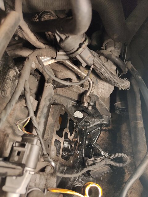

Je joins des photos prises lors du démontage.

Ouille tu as tout démonter, il est possible de le remplacer sans rien démonter B-)
Repère la couleur des fils du G28 et sort les fils de la gaine en plastique dur et tu trouveras j'espère le problème.
J'ai retiré la gaine plastique mais tout les câbles sont cerclés de ruban adhésif pas évident à enlever (voir photo).
Je m'étonne quand même que si j'avais un mauvais contact, je réussirais à provoquer la panne en secouant le câble. Hors ça n'est pas le cas..
En outre, si je trouve mon câble abîmé, comment devrais je m'y prendre pour le remplacer ? Couper les 3 fils avant la partie abimée et faire un pont jusqu'au calculateur ?

Salut ,
Non , simplement remplacer la partie endommagée du ou des fils max 20cm.
