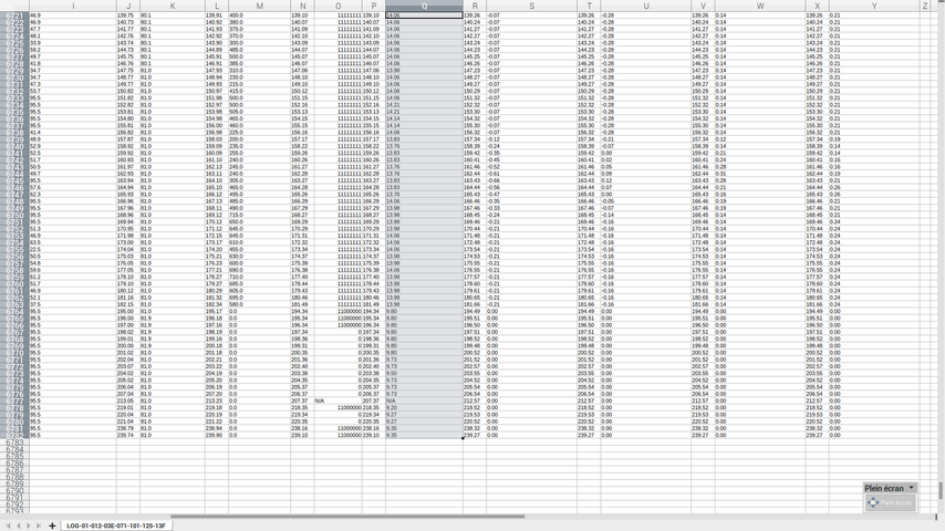

Je viens de réaliser un auto scan et je vous joins le log si une âme charitable voudrait bien jeter un oeil...:-)
Merci d'avance.

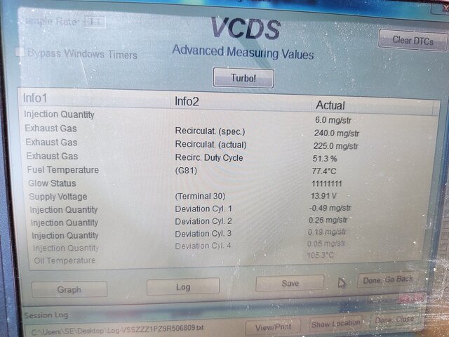

Je me suis résolu à installer le VCDS sur un PC portable ayant une batterie suffisamment performante pour faire des mesures en temps réels.
Après plusieurs semaines, la panne est enfin revenue et j'ai pu constater une chute de la tension d'alimentation de 14 à 9 volts (voir photo jointe) au moment de la panne.
Pendant tout le temps ou la tension était à 9 volts, je ne pouvais bien sur pas redémarrer.
Après une vingtaine de minutes, la tension est subitement remontée à 12 puis 13 volts volts et j'ai pu relancer la machine.
J'ai vérifier à nouveau le serrage des cosses de la batterie et tout est ok. Même en secouant la batterie, la tension reste à 13 volts.
A moins qu'une masse apparaisse subitement en roulant, le problème semble venir de la batterie que je m'apprête à changer.
La recherche avance...
