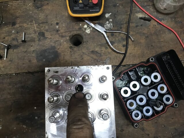

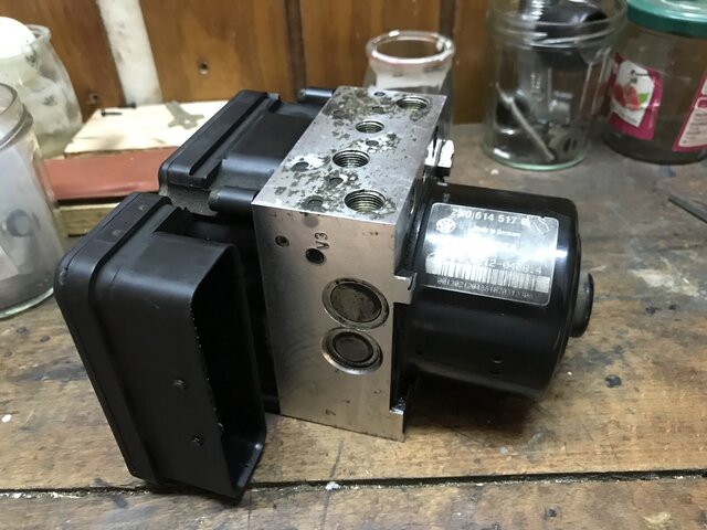

La centrale est sur l'établi :
J'ai testé en direct aux bornes du moteur de pompe avec un ohmmètre, il n'y a rien qui passe, aucune résistance...
Moteur HS, vous pensez comme moi ?
Je vais voir si j'en trouve une sur place, sinon elle part au Portugal en reconditionnement, mais le délai aller/retour me gêne un peu...

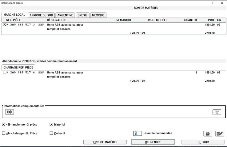

Je viens d'avoir une réponse de la boite au Portugal qui fait de la réparation de centrale ABS, il faut que je leur envoie la pièce pour ensuite avoir un chiffrage...
Je suis en Guadeloupe, donc déjà les frais d'envoi vont me coûter une blinde sans parler du délai...
L'occasion ça présente un risque, vu que c'est une panne qui n'est pas rare et le prix reste très élevé...
N'hésitez pas à donner votre avis. ;)

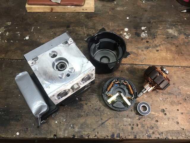

Là, vous avez la photo après remise en état du moteur (collecteur et charbons). 😉
Il était bien en cause et à présent tourne impeccablement. 😊
Remontage en cours. 🤞

Oui, je changerait également l'ensemble, mais je donne juste une information purement technique sur la partie qui me semble en défaut...
