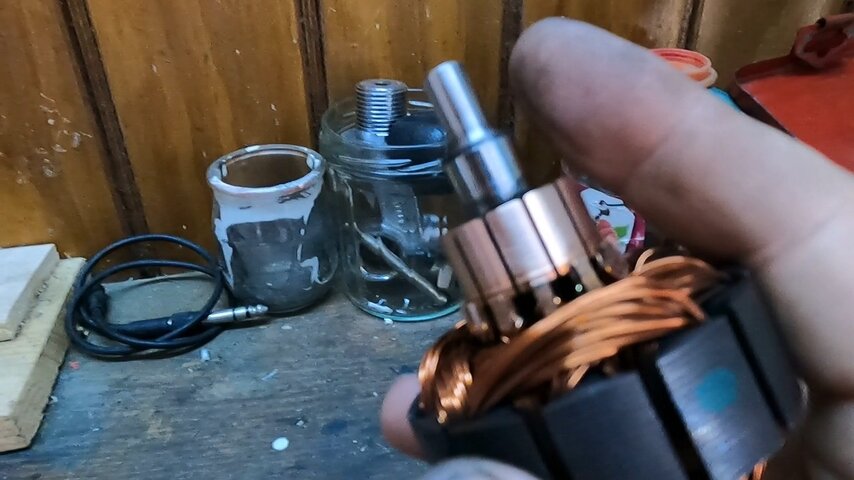

Pour rappel, voyant ABS et ESP allumés, VCDS enregistre un défaut électrique de pompe V64.
Les fusibles sont bons le faisceau également, le jus arrive jusqu’au connecteur T47.
Après démontage du module ABS, j’arrive à tester le moteur en direct en séparant le calculateur du bloc hydraulique.
Il n’y a aucune continuité et le moteur ne tourne pas sous 12V.
J’ai le choix entre partir sur de l’occasion, je ne trouve rien à moins de 550€, auquel il faudra ajouter le port vers les Antilles et le délai, ainsi que l’incertitude d’être confronté à la même panne à court ou moyen terme.
Le démontage de ma pompe m’a confirmé que j’ai bien fait de ne pas choisir l’occasion.
J’avais sollicité une boîte au Portugal qui fait du reconditionnement, ils avaient refait la centrale de ma BMW R1200GS.
Ils m’annonçaient 450 à 750€ HT selon les travaux à réaliser, auxquels il faudra ajouter le transport aller/retour…
En 2018, lorsque j’ai eu ce même problème sur l’ABS de ma moto, je m’étais déjà beaucoup documenté sur ces pompes ATE qui présentent TOUTES le même défaut.
J’ai approfondis cette semaine.
Ce n’est donc pas en totale ignorance que j’ai entrepris la réparation de ce module ABS.

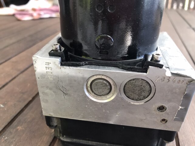

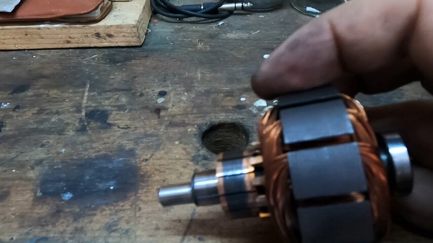

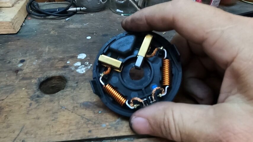

Après avoir desserti et désolidarisé le moteur du bloc hydraulique je l’ai ouvert et compris très vite que j’avais le même problème que tous les autres.

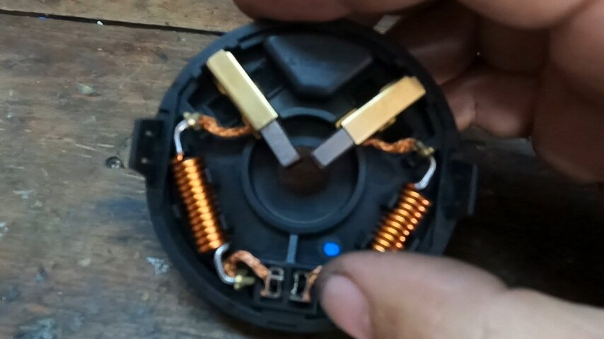

L’un des 2 charbons se coince dans son logement, probablement en raison de la poussière de carbone, c’est la panne...
Le collecteur a bien chauffé également.
Après avoir cru que le charbon était usé, un nettoyage à l’alcool du plateau porte balai, j’ai été agréablement surpris de voir que les charbons ne sont absolument pas usés, 12,5mm pour 13mm de cote en neuf. 😊
Je me suis contenté de remonter ainsi.
Ayant fait sauter le sertissage, il restait enfin à trouver une solution pour resolidariser le moteur au bloc.
J’ai utilisé la même technique que la boîte portugaise, à savoir perçage et taraudage dans la sur-épaisseur de matière qui servait initialement au sertissage, afin d’y visser des pattes de maintien du moteur.
Résultat, le moteur tourne à merveille, le défaut a disparu. 😊
Si vous êtes patients, vous aurez d’ici quelques semaines la vidéo de l’opération détaillée sur ma chaîne YouTube, mais je préviens d’ores et déjà qu’il ne s’agit pas d’un tuto, que je prends mes propres responsabilités sur cette intervention et que je n’invite personne à en faire autant, je partage simplement cette expérience. 😉

Où as-tu trouvé la spécification des 13mm, concernant les charbons ?

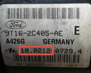

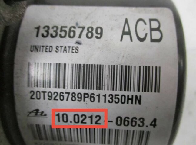

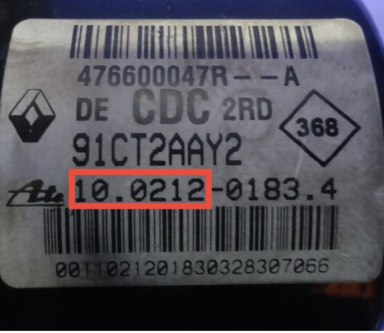

Cette panne est tellement courante sur le moteurs ATE qu’il existe au choix :
Le vendeur m’a communiqué la cote des charbons à savoir 8x5x13mm.
En cherchant bien on les trouve en chine, ils équipent bon nombre d’outils électroportatifs.
@lionelcorbie80, si tu a l’occasion d’ouvrir le moteur de la centrale de l’A3 de ton fils, je serais curieux de voir son état. 😉

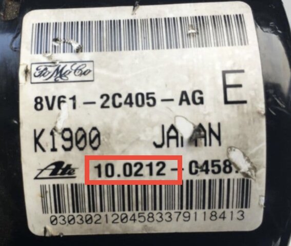

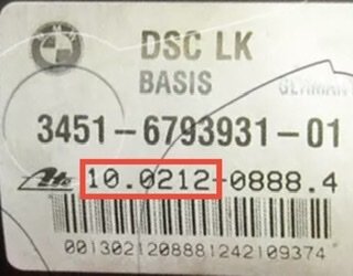

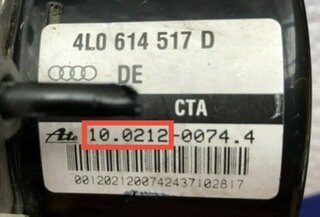

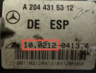

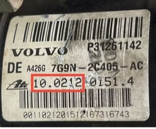

Le type moteur de marque ATE qui équipe de nombreuses marques c’est 10.0212
On le retrouve sur VAG bien entendu
BMW et BMW MOTORRAD
Ford
Mercedes
Volvo
Mais aussi des françaises
Des américaines
Ou encore des japonaises
Ça aide à comprendre avec un tel monopole pourquoi le prix d’une centrale est aussi élevé vu qu’il n’y a pas de concurrence 😡
Mais aussi pourquoi il y a des kits de réparation et des boîtes spécialisées dans le reconditionnement 😂
