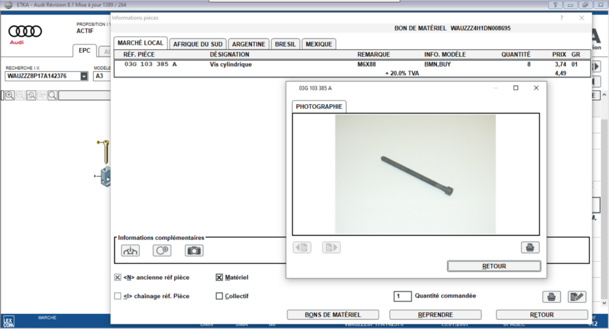

Tu as changé les vis également, celles qui maintiennent les brides !!!
Celles des injecteurs tu veux dire ?
Non, mais je vois qu'il le faut effectivement, je cherche la référence.
Tout à fait, car ce sont des vis à allongement, il faut absolument les changer, serrage à 8NM, c'est à dire un serrage très faible.
Si quelqu'un a la référence, je suis preneur.
Je mets mon ETKA à jour et je reviens vers toi sauf si quelqu'un a déjà répondu !!!
Merci, je vais commander ça !

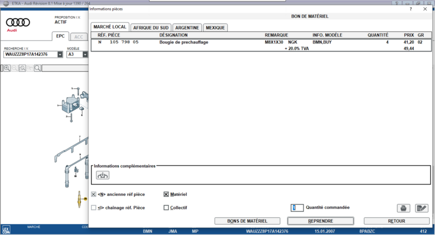

Et changer la bougie de préchauffage par la même occasion.
Édit : il y a plein de modèle de bougie, @BigBob tu sais me donner la bonne référence également ?? 😇

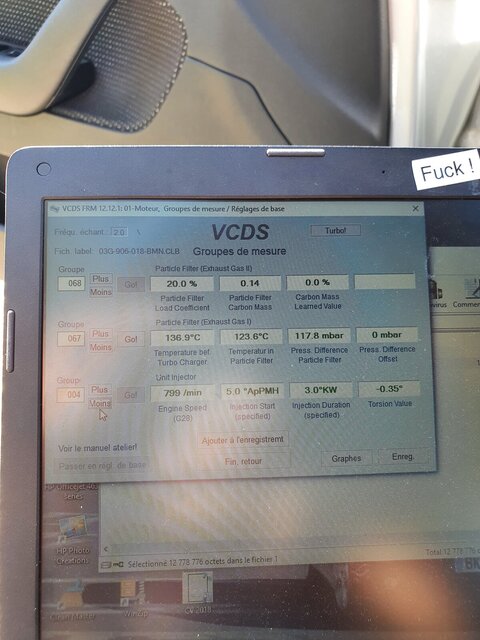

Un peu de news aujourd'hui, j ai donc changé les vis des injecteurs, réglé ceux ci au comparateur, réglé l'angle de torsion jsépakoi (-0.35°), ce qui me paraît pas trop mal mais ce qui m'inquiète c'est plutôt le FAP, que j'ai nettoyé au mecarun et changé le capteur de pression juste après mais le défaut persiste 🤬
Ce P2002 qui revient aussi vite que je le supprime.
J'ai la petite résistance qui clignote et le mode dégradé toujours actif.
J'ai l'impression qu'il y aurait une sonde sur le fap qui poserait souci et remonterait directement un défaut au calculateur.. 🙄🙄
Pour ton capteur de pression différentielle, interverti les tuyaux le plus petit tu le laisse à l'air libre, en obturant le bout, et le plus gros tu le mets sur la petite section du capteur, et tu vois ce que cela donne.
C'est comme cela qu'on peut forcer les régénérations.
Mais pour toi, si ton défaut s'en va, ton capteur est en cause !!!
Pour ton capteur de presion différentielle, interverti les tuyaus le plus petit tu le laisse à l'air libre, en obturant le bout, et le plus gros tu le mets sur la petite section du capteur, et tu vois ce que celà donne, c'est comme celà qu'on peut forcer les régénérations. Mais pour toi, si ton défaut s'en va, ton capteur est en cause !!!
J'ai oublié de préciser que le capteur est neuf, je l'ai changé après avoir fait le nettoyage du FAP...
Inverse tes tuyaux quand même, tu verras une amélioration, mais de toute façon, à mon avis FAP bouché, c'est étonnant après le traitement MECARUN, car normalement ça suffit amplement !!!!
